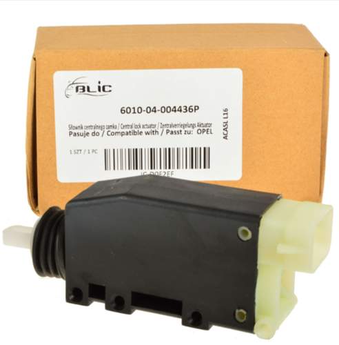

Hat jemand Erfahrungen mit diesem Stellmotor der Firma BLIC gemacht?
--> https://www.ebay.de/itm/265542812046?...

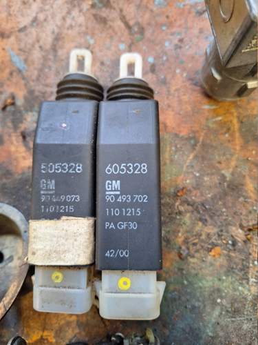

Baukastensystem hin oder her, nicht alles ist auch wirklich korrekt, nur weil es ähnlich aussieht und sich anschrauben lässt. In diesem Zusammenhang stiess ich auf zwei verschiedene Masterservos, also 6polig, beide aus Omega B, äußerlich identisch. Die Nummern sind:
GM 505328
und
GM 605328
Was könnte da verschieden sein?

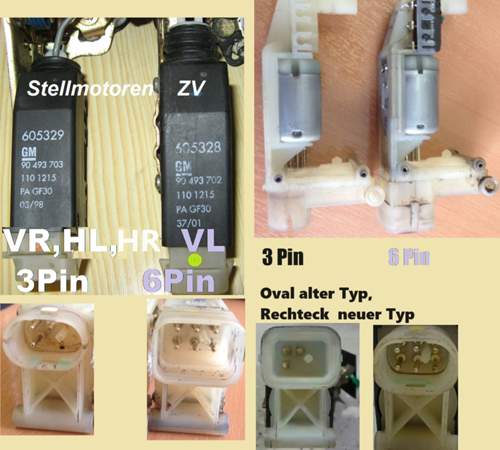

20240221
Was,
Der 6 polige Anschlußstecker und Vormops oder Facer.
Irgendwo hatte ich letztens ein Bild eingestellt.
Stecker.
Zv-stellmotoren-alt-zu-neu
ich hatte erst "vermutet",
vielleicht einmal für Linkslenker, einmal Rechtslenker Fahrzeuge, also Opel/ Vauxhall.
Deshalb andere Teilenummer, aber anscheinend nicht...
Die beiden Servos haben den eckigen Stecker.
Übrigens wurden anscheinend keine unterschiedlichen Servos links und rechts verbaut. Der- so vorhandene- rechte Masterservo hat also keine eigene Nummer.
505328 ist VFL (eckiger Stecker)
605328 ist FL (eckiger Stecker)
Da hat sich anscheinend ”nur” die Teilenummer geändert, um zwischen VFL und FL zu unterscheiden (ohne das was am Servo selbst verändert wurde, jedenfalls nicht äusserlich).
Laut meiner “kurzen” Nachforschung, der einzige Unterschied
