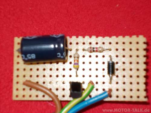

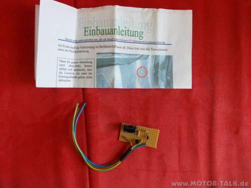

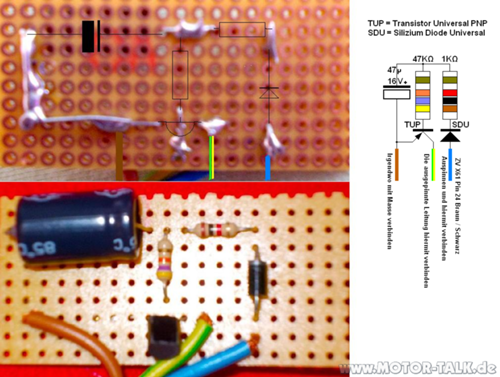

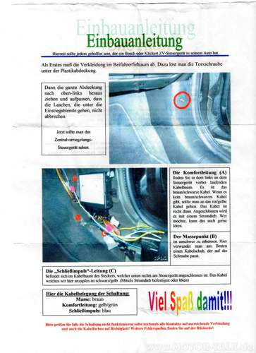

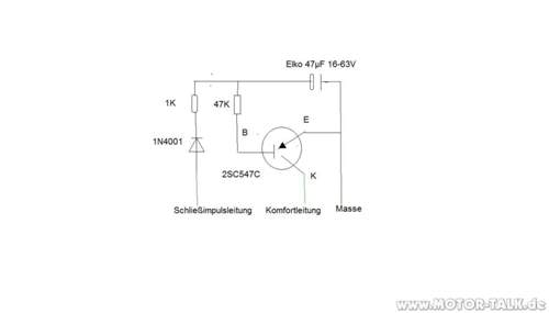

ich hab mir seinerzeit ne Zusatzplatine bei ebay bestellt für die Komfortschließung. Karre abschließen und alle Fenster und das Dach geht zu. Wenn man das nicht will, nochmal auf den Knopf an der FB drücken. Das mit Knopf festhalten ging mir schon ordenlich auf den Senkel, schließlich geht das nur mit Sichtkontakt (Schiebedach is echt nich schnell) und meistens eingeschränkter Reichweite des Funkeis.

Diese zusatzplatine wo hast du diese her gehabt ? @strippenzieher
Bei VW ist das ja eine einfache änderung im KSG gibt es das bei opel nicht auch ?
diese Platine gabs mal ne Zeit bei Ebay.
Müsste auch noch eine herumliegen haben.
