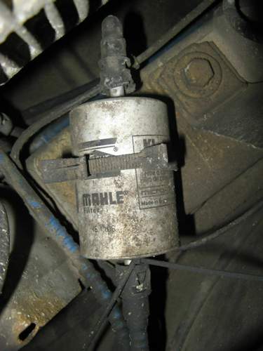

Hallo Leutz ,
hab so eben den Benzinfilter bei meinem 2,0 i /16v getauscht , der neue sitzt nur springt das gute Wägelchen jetzt nimmer an?Hat jemand nen Rat?

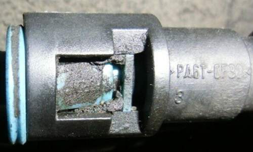

Da sind drei Ringe drin.
Ein kleiner Silikon O-Ring,
eine helle Plastikscheibe
und ein dicker schwarzer Vierkantring.
Fehlt ein Ring ist es immer undicht.
Du mußt da sehr genau schauen, ob alles vorhanden ist und in der richtigen Reihenfolge sitzt.
Vergrößer die Zeichnung (nach dem Aufruf noch mal drauf klicken) und schau es dir da genau an.
Mit einer Schelle kannst du das nicht dicht bekommen.

Was hast du außer den Filter zu wechseln noch gemacht?
Batterie abgeklemmt oder so was?
Kurt , gar nichts , bin nur runter und hab den alten mit Müh und Not runtergebracht , den neuen drauf , was ist deine Meinung , könnte man den auch mit ner Schelle festmachen?
Wie jetzt?
Ist er nicht dicht?
Das ist die mit Abstand beschissenste Konstruktion, die sie sich dafür ausdenken konnten.
Beim Wechsel zerlegt sich oft der Dichtringsatz in den Patentverbindern.
Da fällt dann oft unbemerkt eine Dichtscheibe raus, die man dann so gut wie nie wieder findet.

Ok.dann wird er wohl die Probleme haben das er nicht dicht ist.
Kurt ganz genau , den Silkonring und die helle Plastikscheibe sind da, aber das dritte fehlt...... sind vom alten Filter , der neue Mann hatte nix dabei ....
Kurt , mal wieder herzlichen Dank, dank deiner Zeichnung hab ich mit der reihenfolge jetzt nen plan

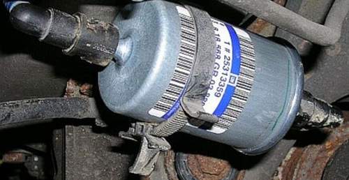

Mannfilter sind gut nur fehlt oft das Zubehör.
GM Filter ist teurer aber da ist alles mit da
Ist eh eine blöde Konstruktion..
Holger da sagst was, eine so dämliche Konstruktion hab ich vorher noch nicht gesehn....... jo stimmt da sind nur die Plastiknasen dabei aber nicht ein Dichtring ......
