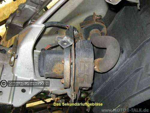

hi.
mein v6 tickert sehr laut nach dem kaltstart. denke das es die hydros sind aber wie bekomme ich das weg.
was gibts da für mörglichkeiten.
desweiteren. kracht es im motorraum nach dem kaltstart. ( ca 5 sec danach. ) als ob sich was dreht und dann irgendwo schleifen würde. hört sich übel an.
habe angst das das vom motor kommt.
meine freundin sagte aber das es sich anhört das es vom front bzw von der vorderen linken seite kommt.
bj 1997 2.5 v6

Lochkreis 5X110. Zu 2 hört sich nach der Sekundärluftpumpe an, gib das mal in die Suche ein und Du kannst mehr darüber lesen.
mfg
FalkeFoen
Die Sekundärluftpumpe (siehe Bild) kannst Du mit dem ziehen
dieser roten 50A Sicherung lahm legen
und schon sind deine Sorgen Vergangenheit.
X-sekundaerluftgeblaese

das turbinen geräusch meine ich nicht. zudem kommt für ca 1 - 3 secunden ein komisches krachen. stellt euch vor ihr habt nenn ventilator und haltet in de lüfterblätter einen stieft rein. so hört sich das an.
Zieh doch mal die Sicherung und höre ob es dann weg ist.
Themenstarteram 9. Mai 2009 um 19:03
hi. danke. das klappern ist jetzt auch weg.
