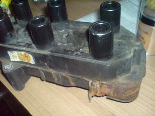

Ich habe Sonntag an meiner Omi geopfert ohne erfolg (Fluch paar wunden gratis) Zündkerzen +Kabel wurden getauscht 2 te Zylinder kabel abgemacht esfunkt 1te Zylinder keine funken ist vielleicht Zündspule kaputt ? noch etwas stecker dieser bauteil ist Kaputtgegangen( bild von Kurt )was für aufgabe hat dieser bauteil? Mfg.

Es gibt Zündspulen rechteckiger und ovaler anschluss wie finde ich heraus das passende Z.spule ?
Die neueren haben den ovalen Anschluß hinten auf der Fläche wo die Zündkabel drankommen .
Die älteren haben den eckigen , der ist dann oben auf dem Modul .
Hi, es gibt zwei gleiche Zündspule mit verschiedene anschlüsse an gleicher stelle (eckig oder oval)
Dann würde ich davon ausgehen , da Baujahrbedingt geänderte Kabelsätze im Omega verbaut waren ,
daß wenn sie an selber Stelle den Ovalen oder den eckigen Anschluß besitzen ,
dem ovalen die neuere Art zuzuordnen ist .
Aber man kann doch an seinem DIS schauen welchen der beiden Anschlüsse man hat .
Ob der nun hinten oder oben ist , halte ich für zweitrangig .
Wichtig wäre mir die Art ( eckig oder oval ) .

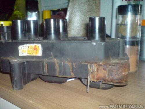

Muss Ich wohl alle beide variante bestellen die Arbeit möchte nicht nochmal machen was mich jetz stöert kaputte anschluss siehe bild
Img-6001
Hi
geb dir keine Garantie , aber wenn ich mir das alles so zusammenreime ...
Fahrzeug , Baujahr , Motor ....
dann würd ich sagen du hast auf jeden Fall die Motorteile " Ab Motornummer " drin .
Wenn ich dann weiter folgere muß es das DIS mit dem ovalen Stecker sein .
