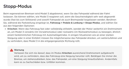

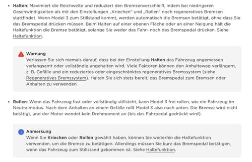

Man kann nur das Fahrverhalten kurz vor dem Stillstand bestimmen und zwischen "Kriechen" (wie ein Automatik-Auto bspw. beim Einparken), "Rollen" (rollt bspw. bei einer Ampel weiter bis man auf die Bremse tritt), "Halten" (rekuperiert bis zum Stillstand bzw. nimmt dafür hilfsweise auch noch die Bremse dazu). Diese Einstellungen finden sich im Menü - genauer erklärt siehe Anhang aus der BDA.

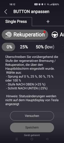

Das geht bei den neuen Modellen nur noch mit den S3XY Button.

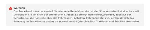

Bei den Modellen mit Track Mode geht das. Aber ob man damit im öffentlichen Straßenverkehr rumfahren will ...
Ja, den habe ich bewusst nicht erwähnt, weil er nicht für öffentliche Straßen vorgesehen ist:
Track-Mode Warnhinweis
