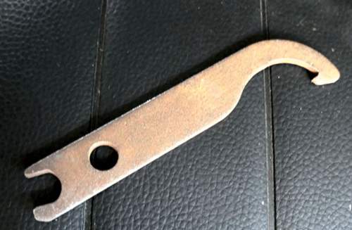

ich benötige für meine VT 125 eien Hakenschlüssel um die hinteren Federbeine einzustellen. Bei der aktuellen Werkseinstellung und unebener Straße fällt man bald vom Bike. Könnt ihr einen bestimmten Schlüssel empfehlen?

Ich mach das mit einer Gummi ummantelten RohrZange zur Unterstützung der Drehbewegung per Hand. Geht genauso gut. Habe aber keine Online VT 125 sondern Yamaha RD 250 und Kawasaki 440 Ltd. Aber ist im Endeffekt dasselbe Prinzip und Vorgehensweise.

da hast Du mich auf eine Idee gebracht. Ich könnte ja auch den Ölfilterschlüssel vom Auto nehmen. Man muss sich dann sicher irdendwo eine Markierung am Drehring machen um auf beiden Seiten die gleiche Verstellung vornehmen zu können.

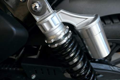

Ich werde mal heute Abend ein Bild vom Federbein machen. Bisher habe ich keine Markierungen entdecken können.
landbastler
Ja, mach mal bitte Fotos. Eigentlich müsste man nur die Zahl der „Bergspitzen“ am Federbein zählen. Dann sieht man ja auf welcher der xxx Stufen (meistens 3 oder 5) es vorgespannt ist.
Das Federbein hat keine Stufen zum einrasten.
Da ist ein Gewinde und um beide Seiten gleich einzustellen braucht man nur nachzumessen wie viel Gewinde noch da ist.

heute habe ich mal mit dem Thema intensiver beschäftigt. Dabei fiel mir auf, dass die Rändelmutter zum Verstellen des Stoßdämpfers aus 2 Teile besteht die miteinander verkontert sind.
Mein alter Hakenschlüssel, der für den Auspuffkrümmer eines Simson Moped gedacht ist, passt vom Radius einwandfrei. Davon braucht man dann eigentlich zwei zum Lösen und verkontern.

Du stellst dort nur die federvorspannung ein. Damit stellst du die feder auf dein Gewicht ein. An der Dämpfung, die in Wirklichkeit für die spürbare Härte verantwortlich ist, änderst du nichts. Im Gegenteil, zu hohe federkennlinie trifft dann auf zu lasche Dämpfung.
In der Regel bist du mit der mittigen Einstellung immer richtig.3-5 von 8 Rasterungen etwa. Die wenigsten wiegen unter 60kg!?
Vorn kannst du mit anderem Öl nachhelfen. Statt 10w machst du 15w rein.
Hinten bleibt nur der Austausch. YSS mit Gasbehälter sind super!
Wenn das kleine billigkopie auf dem Bild ist, sowas… nachgerüstet? Die unterlegscheibe ist sicher nicht Serie..,
