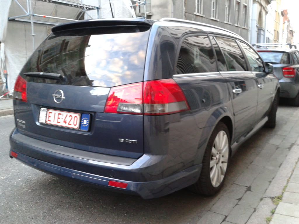

Hallo!!
Hat hier jemand noch die OPC line 1 bei seinem Caravan nachgerüstet? Habe ein paar Fragen...
Ich kann nicht genau finden, was ich so brauche für die Schweller... kann man einfach die alte Schweller entfernen und die OPC line Schweller nur klippsen und das war's? Oder muss man noch etwas bestellen dabei? (siehe Bild)
Der Heckansatz, ist der auch nur geklebt oder auch geklippst?
Grüsse aus Belgien,
Anja

im Grunde genommen hast Du es schon richtig beschrieben.
Du musst nur genügend "Clips" da haben. Normalerweise werden die aber bei den Schweller dazu gelegt, genauso wie gezeigten Abschlusstücke.
Es gibt sogar ein TUT dafür, dass In-Stinkt mal geschrieben hat.
Willst Du nur die Schweller umrüsten? Oder auch die Heckstoßstange?
Grüße und viel Spaß dabei.
Mit dem Heckansatz kenn ich mich nicht aus.
Zu den Seitenschwellern:
Schweller (mit Endstücken) kaufen und einfach austauschen. Ist egal ob man FL oder vFL hat & obs nen Signum oder Vectra C Caravan ist.

Hallo :-)
Danke für die Antworte,
Die Schweller haben wir bei GM Tuningparts gekauft, da war nur 1 Abschlussstück bei, also müssen wir noch das andere bestellen + Clips. (die waren nicht dabei)
Das ganze OPC line Pakket kommt ans Auto. :-)
aber ich war nicht so sicher, wie es war mit den Schwellern und Heckansatz. Die Frontlippe und Dachspoiler sind auch nur geklebt...
Danke für die Hilfe, wenn's fertig ist, werde ich ein paar Bilder schicken hier.
Der Vecci ist Bj 2008, farbe Metro, Caravan, fast Vollausstattung (leider kein Panoramadach, aber das haben wir beim Astra noch :p )
mfG
Anja

Habe bei mir die Seitenschweller mit den originalen "Abschlussstücken verbaut, bei mir waren sogar Clips dabei (von gm-tuningsparts.nl). Auch wenn die Clips wiederverwertbar sind, wirst du nicht jeden finden (Bzw. die Stößel landen teilweise in der karosserie, wirst du nicht rauspuhlen können... XD) Wie Deutero schon gelinkt hat, das TUT, ansonsten kann man bei den Seitenschweller nicht viel falsch machen. Bei mir fehlt bis heute noch ein Clip (hatte halt nicht genug XD) aber hält. Dachkantenspolier ist selbst als Laie(wie ich einer bin) recht einfach anzukleben, mit ner helfenden Hand (habs allein hingekriegt, aber zu zweit besser/sicherer), Klebeband und Isopropanol (oder ähnliches um vorher entfetten und um die Klebebandreste nachher zu entfernen - Achtung wegen Lack!!!) ist das mit bissl Scheibenkleber innerhalb 10 min auch dran... Der Hackansatzi st bissl schwieriger aber mit Geschick auch selbst zu bewältigen... - OPC-Line1 Frontansatz, hm.... Mir hätte es nicht gefallen, und nachdem es die OPC-Front für 550€ bei gm-tuningparts.nl gibt, hatte sich die für mich erledigt^^

Wir haben 's gemacht! :-D
War ne Menge Arbeit aber ich bin zufrieden.
Nur der Heckansatz will nicht genau passen, hatte ja auch Transportschaden.
Also ist der Vecci fast fertig, fehlen nur noch die OPC Grille, Signum NSWblenden und noch ein 'custom made' Untergrille (OPC look) aber das ist für später.
Ich danke Euch für die Hilfe, und hier gibt's einige Bilder (nur leider Handy Qualität :p ) - Auto ist auch dreckig :-/
Ist das auf dem zweiten Bild die Stelle wo der Ansatz absteht? Kannst du die so beidrücken? Wenn ja noch bissl Kleber von oben rein und dann am besten ne Klopapierrolle drauflegen (dass es angedrückt bleibt, ich habs mit ner leeren Klebebandrolle, Dämmmatten und mehrlagigen Papier gemacht, was halt grad so da war XD - aber Klopapier dürfte besser sein) und mit Klebeband fixieren. Dann war bei mir der Spalt weg.
