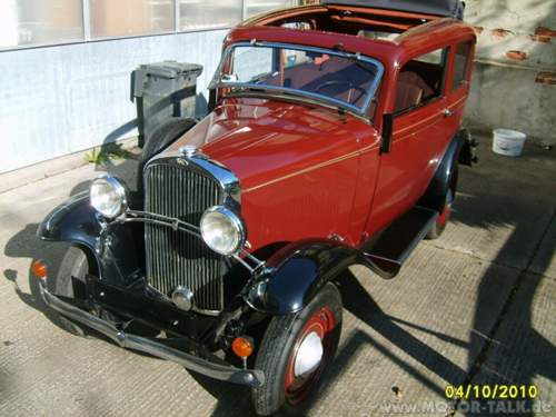

Hallo Leute,
da ich vor einiger Zeit Leistungsabfall bei meinem Opel 1290 Bj1934 bemerkt habe und ich nach einem schlagartigen ausfall eines zylinders die Zündkerzen rausgeschraubt habe, stellte ich mit Schrecken fest, dass in dem 2. Zylinder Wasser eingedrungen ist. Natürlich Verdacht - Zylinderkopfdichtung, nun ohne ausbau ließ sich das ja nicht sagen...
also auseinander.....
und siehe da:
Motorblock
...na? Problem gefunden?
Genau!
ein wenig näher:
Im Fokus
So, also kann man ja leicht schlußfolgern Totalschaden. Da aber so ein 1290iger Motor nicht auf jedem Schrottplatz zu finden ist, gibt es ja noch die "kleine" Hoffung es proffesionell schweißen zu lassen. Allerdings ist der gesamte Block Guß.
Meine frage an euch, hat schon irgend einer Erfahrung mit gerissenen blöcken die geschweisst wurden? Oder kennt einer sehr gute Anlaufstellen dafür?
wünsch euch noch einen schönen Abend
