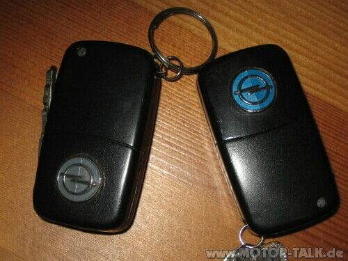

Also Zentralverrieglung habe ich schon drin ,also nur auf Funk erweitern .Habe da mal was gefunden
Funk ZV
30 Euro mit Versand was haltet ihr davon?

Zu diesem Klappschlüsselteil...
Hatte ich mal in meinem Golf2... die sind bei weitem nicht so stabil wie die echten Schlüssel und gehen auch recht schnell kaputt... also der Schlüssel.. das Funksystem hat keine Probleme gemacht.

Ich hab das selbe STG drin nur andere Handsender.;)
@ Entchen: Also ich persönlich stehe eh nicht auf diese Klappschlüsselsch..., es sei denn es sei serienmäßig (ala Vectra C FL)
MfG Dark-Angel712
