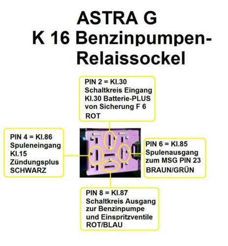

Steuergerät am Motor? Mit Heißluftföhn erwärmen wenn Motor kalt oder mit Eisspray kühlen wenn Motor warm ist. Ansonsten evtl. NWS oder KWS?
MSG defekt.
K 16 Benzinpumpenrelais wird abgeschalten vom MSG.
Relais rausziehen und Kabelbrücke einbauen zwischen PIN 2 / Kl.30 und PIN 8 / Kl.87.
Danach Probefahrt machen.
Nach Abstellen des Motors die Kabelbrücke wieder entfernen.
Relais Motorraum
Relaissteckplatz K 16 Benzinpumpe
Relaisbrücke mit Hängesicherung

Die Relais funktionieren und das Motorsteuergerät haben wir ein bisschen weg von Motor gemacht, somit lief er die ganze Zeit doch jetzt stand er 40min und ging wieder nicht an

Du sollst nicht die Funktion der Relais prüfen,sondern mit der Relaisbrücke ne Probefahrt machen.
Die Relaisbrücke erst dann entfernen,wenn die Kiste wieder ausgeht.
Wenn die Kiste ein Z16XE ist ( ab BJ.01 ) ,dann haste zwei violette Relais.
Dann auch ne Relaisbrücke in den K 18 - MSG- Relaissockel
einbauen.
Aber nicht abwechselnd , sondern gleichzeitig beide Relais überbrücken.
Wenn Dir das alles zu umständlich ist,dann schick das MSG zu nem ECU-REPARATURDIENST.
Dann biste 200 € ärmer,aber evtl.auch schlauer.
Im Fehlerfall die Förderleistung der Benzinpumpe ermitteln.
- Benzinleitung an der Einspritzleiste abschrauben
- mit Schlauch verlängern
- in 5-Liter-Reservekanister hängen
- K 16 Benzinpumpenrelais rausziehen
- PIN 30 mit PIN 87 brücken
Pumpe muss sofort fördern !
Sollwert : 2,5 Liter / min
Pumpe genau 60 sec laufen lassen !!!
...und keine " Experimente " mit Anlasser leiern lassen !!
