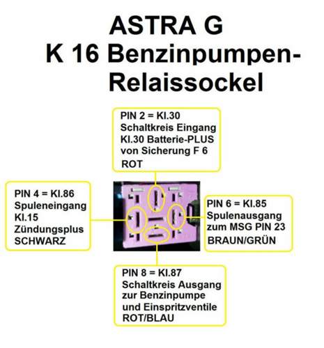

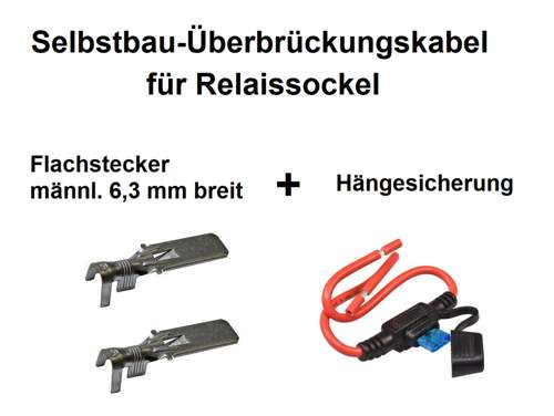

Förderleistung der Benzinpumpe ermitteln.
Wenn der Motor unter Volllast genug Sprit bekommt, wird es nicht an der Pumpe liegen. Dann schon eher, dass nach dem Abstellen der Druck nicht gehalten wird und sich Gasblasen bilden.
