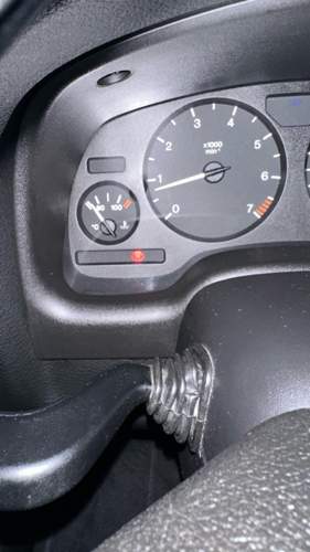

Hallo Zusammeb,
Ich habe ein kleines Problem
Mein astra 1.6 Benziner qualmt auch bei warmen motor
Zkd kann ich ausschließen verliert kein wasser co2 Test negativ
Öl?? Riecht nich nach öl qualmt us eher so nebelig und öl hat er bis jetz knapp ein liter auf 3000 km verbraucht und bin öfters 150-170 in den 3000 km gefahren habt ihr eine idde was es sein kann?
Hab auch ein video aber kann man hier nicht teilen glaub ich
