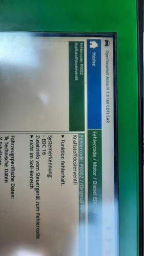

ECN275 Fehlercode im Display, am VCI Krafstoffdrucksensor
da fehlt doch eine fehlercodezahl? und ein vci ist für mich ein diagnoseinterface!?
Themenstarteram 2. Dezember 2021 um 19:14
P0200 Fehlercode
also ecn0275?
edit: kann nicht sein, wäre>p0275 und somit zylinder 5 ;)
Themenstarteram 2. Dezember 2021 um 20:23
ECN 275 Anzeige im Display KmAnzeige bei gleichzeitigen treten der Bremse und Gas
Das wird P0002 (75) sein.
Kann es denn so schwer sein 6 Zahlen abzuschreiben?

Das Regelventil für einen 100PS 1,9 DTL hat die Nr.
815539
Themenstarteram 3. Dezember 2021 um 17:08
Welches am Railrohr oder Einspritzpumpe??
