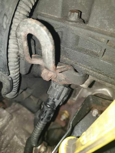

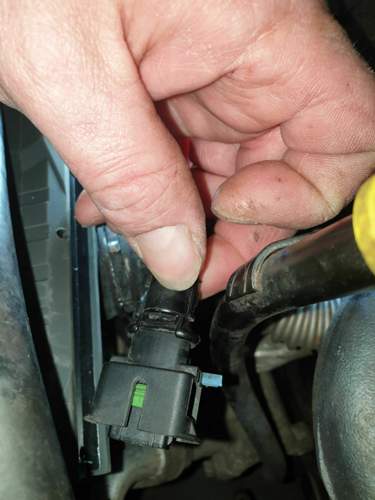

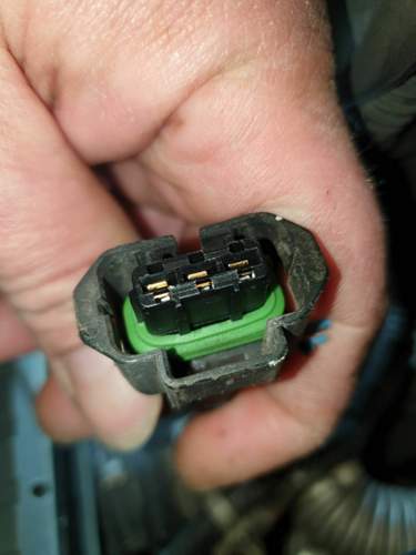

@BlackyST170
Ich kriege den Stecker vom Nockenwellensensor irgendwie nicht runter.
Sieht so aus als hätte da schonmal jemand rumgefummelt und etwas am Stecker abgebrochen. Muss später nochmal schauen aber habs eben nicht hinbekommen.
Wie funktioniert dieser Mechanismus um den Stecker abzuziehen?
Also ich meine wenn dieser noch vorhanden und nicht abgebrochen ist.
Schraub die Motor- Öse ab.
Dann kommst Du besser an den Stecker.
Da ist ne Nase zum Reindrücken.
Nimm am besten einen schmalen Schlitzschraubenzieher.
Den kannste dann reinklemmen, damit Nase gedrückt bleibt.
Danach Stecker abziehen.
Sprüh vorher den Stecker satt mit Silikonspray ein.
Zur Not Cockpitspray.
