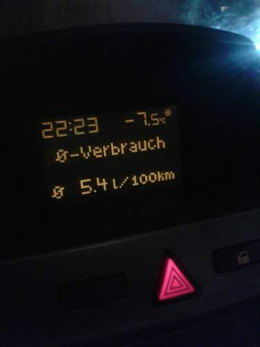

Auf der Autobahn habe ich bei winterlichen Temperaturen nach 10-12 Kilometern die 80°C überschritten.
Auf der Landstraße im Winter dauert es selbstverständlich länger.
Bei Tempo 70-80 zzgl einigen Ortschaften kann es bei voll laufender Heizung bei Temperaturen von -5 bis -8°C dann auch schonmal an die 30 Kilometer dauern.
Aber die 80°C werden selbst dort irgendwann erreicht.
Dazu sei erwähnt, dass meine Fahrweise generell auf Effizienz ausgerichtet ist. (Siehe Link in meiner Signatur)
