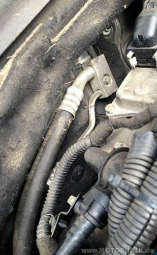

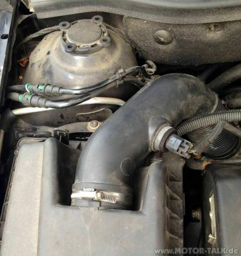

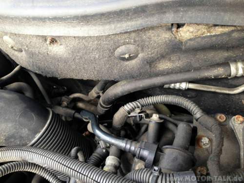

Hallo liebe Freunde,
Als ich letztens den Ölwechsel bei meiner Freundin ihren GTC gemacht habe ist mir aufgefallen das dort erstens ein Klima kühler drin steckt und das der völlig zerbröselt.
Der Wagen ist Serie ohne Klima vom Band gelaufen, als sie ihn kaufte ist nach 2 Jahr der Motor hoch gegangen und es Kahm ein Ersatz GTC Motor rein aber der hat eben Klima, ist alles dran Schläuche, Klimakühler, Klima Kompressor Leitungen zum Fahrer Raum Elektrik soweit ich das sehe ist auch drinn, nur den Trockner falls der bei dem Auto eig rein gehört habe ich nicht gefunden.
Meine frage ist, was Brauch ich noch um eben jetzt die Klima nutzen zu können?
Motor: 1,6L 85kw
Karosse: Baujahr 2007
+3

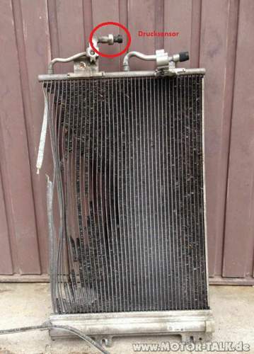

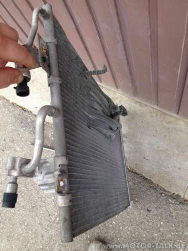

Wenn die Klima tatsächlich leer ist, ist es günstig und schnel zu reparieren. Wird wohl der Klimakondensator undicht sein laut der beschreibung von TE.
Trockner ist nicht als extra teil verbaut wie zb. bei Vectra C/Signum. Der Trockner befindet sich in dem Klimakondesator links. Klimakondensator giebt es in der bucht (ink Trockner) für ca 72 EUR.
Austauschen geht schnell sind ja nur 4 schraben(halterung), 2 schrauben (leitungen) und den Drucksensor abklemen (muss dann aber von dem alten runter und an dern neuen wieder drauf).
Hier giebt es die anleitung zum Klimakondensator tuach.. ist zwar Zafira B, aber ist auch nicht viell anders

Anbei mal Bilder von dem Drecks Ding :)

Ich hoffe du hast den Klimakondensator noch nicht entsorgt.
Hast ja was vergessen, der Drucksensor muss ab! Der kommt bei neuem wieder rauf! Kostet ja auch Geld.
