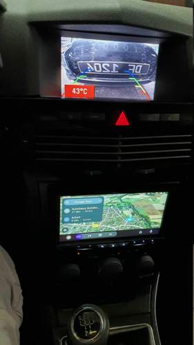

Ich habe derzeit Pioneer avic 920dab drin. Bombe mit Wireless Android Auto.
Oben wird mit vcu von Pepas gespiegelt. Rfk natürlich auch.

Hat mit dem Radio nichts zu tun, aber wenn CID vorhanden ist, dann CU und VCU von Pepaz und es geht los.
Hab Rückfahrkameras mit CID und VCU in beiden Astras.
1.8
Hey,
Wie hast du es geschafft das Kamerabild und die Temperatur (vom Motor?) auf dem oberen Bildschirm anzuzeigen?

Wenn du im Menü herumwandern kannst, dann ja wohl über deine LFB. Wenn du diese drückst, hast du auch die "OK" Taste zum Bestätigen!
Und wie man die Temperatur usw im CID anzeigt, das hat dein Vorposter doch geschrieben! Mit dem Pepaz Modul.
Richtig, Pepaz CU und VCU01. http://pepas.cz
Danke für die Hinweise.
Hab jetzt erst rausgefunden das man das linke Rädchen der Lfb auch als Knopf drücken kann statt nach oben oder unten zu schieben. Hab also den ok Knopf gefunden ^^
