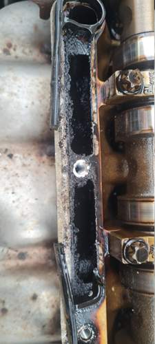

Hallo heute nach einer Längerer Autobahnfahrt wurde der Astra abgestellt nach 2 Stunden ging es dann wieder weiter nach ca 5 Minuten fing er an leicht zu ruckeln keine Warnleuchte an mal mehr mal weniger Gasanahme .Ich stoppte dann und Schaute mir den Motor an Temperatur war normal Kühlwasser auch ok, dann zog ich den ölmessstab
Und stellte fest das kein Öl an der min Markierung zu sehen ist. Darauf besorgte ich mir 2 Liter und füllte diese auf Motor gestartet normaler Leerlauf also ging es erstmal weiter nach 2 km ca. Plötzlich starke Rauchentwicklung keine Leistung mehr.
Das Auto wurde dann nach Hause Abgeschleppt.
Er Springt normal und sofort an läuft wie immer kein Öl im Kühlwasser was könnte das Problem sein hatte jemand schon so ein Problem. Vielen Dank für eure Hilfe.

Öl überfüllt, weil nach dem abstellen nicht gewartet bis es in die Ölwanne zurückgeflossen ist und dann blind 2 Liter (halbe Komplettfüllung) reingekippt? Dann wird das Öl verbrannt und qualmt und manchmal auch noch schlimmeres.
Das ruckeln war vermutlich etwas harmloseres, z.B. Zündkerzen.
Vielen Dank für die Antworten das Auto stand bestimmt 10 Minuten bevor öl geprüft wurde natürlich habe ich nicht Blind 2 Liter reingekippt am Ende war der Ölstand genau zwischen min und max.
Melde mich wieder wie es jetzt weitergeht hatte keine Zeit zum zerlegen.
Das bedeutet also, dass du jetzt ca 3,5 L Motoröl in der Ölwanne hast. Vorher hattest du somit 1,5 L drin. Das ist schon um Einiges zu wenig..
Da zwischen MIN und MAX normalerweise 1 L ist, ist MIN also 3L.
Du hattest 1,5 L zu wenig...,,let that sink in"...
Da würde ich mir definitiv Gedanken um die Gesundheit und den Zustand meines Motors machen und hoffen, dass du Glück gehabt hast.
Ansonsten: Wann wurden die Zündkerzen zuletzt getauscht? Vielleicht hat da eine einen Defekt?
Im November wurden die Zündkerzen mit Zündspule erneuert.
Die Laufleistung wäre mal interessant. Vielleicht hat das Zündmodul einen ab.
Oder aber auch die Multipoint-Einspritzung, was jedoch nicht den erhöhten Ölverbrauch und auch nicht die Rauchschwaden, jedoch den Leistungsverlust und das Rütteln erklären würde.
Aber anstatt in die Glaskugel zu schauen, würde ich dir raten, einfach mal den Fehlerspeicher auszulesen. Zwar zeigt die MKL nicht immer sofort alles an, mit der Gas+Bremse-Methode kommst du jedoch vielleicht einen Schritt weiter. (Falls es die beim Astra J noch gab, ich kenn das nur von Vectra C / Astra H / Zafira B)

Vielen Dank werde ich morgen mal auslesen
Achso Laufleistung 129800 km

Und wann war der letzte Ölwechsel bzw. wann hast du zuletzt den Ölstand kontrolliert?
Am besten mal den Astra mit einem OBD- Scanner komplett auslesen lassen.
Kann so vieles sein und alles andere wären nur Vermutungen.
