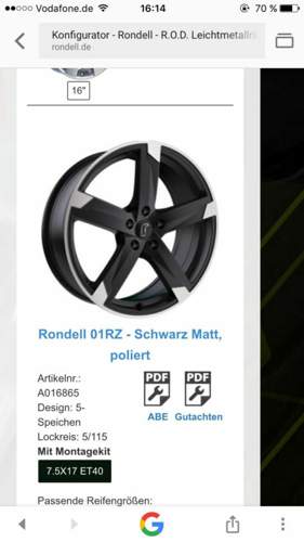

Hallo ich habe mir ein Astra j Sports Tourer gekauft brauche 5x115 lochkreis
Welche einpresstiefe bei 17 Zoll felgen kann ich ohne Probleme drauf ziehen?

Ich will mir 7,5jx17h2 et40 kaufen darf ich die fahren ohne Probleme bzw etwas zu ändern
Reifen 225/55 17

Felge ist von Rondell keine original opel Felge
Keine Ahnung haben ist nicht schlimm, aber dann musst du auch das machen, was dir angeraten wird:
Also auf der Rondell-Seite das Gutachten runterladen und schauen, was dort für Reifengrößen und zugehörige Auflagen (ALLE durchlesen) drinstehen. Und dann am einfachsten eine Reifengröße nehmen, die auch in den Papieren deines Autos (Brief und COC-Bescheinigung) drinsteht. Dann gibt's auch keine Tachoabweichung oder anderes.

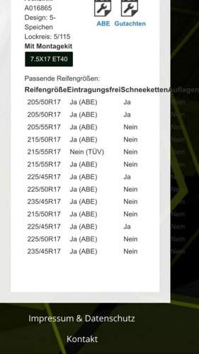

Hier stehen die Reifen nicht bei bekomme ich die überhaupt nicht eingetragen
am 8. Februar 2017 um 15:33
Die freigegebenen Reifengrößen stehen alle in der ABE..
@96freak schrieb am 8. Februar 2017 um 16:20:38 Uhr:
Ohne Tachoabgleichung nicht und das rentiert sich normalerweise nicht, auperdem passen dann die WR nicht mehr dazu. Sag ich doch oben schon die ganze Zeit, die Größe passt nicht zum Auto. Wer hat dir den Mist den verkauft? Normal schaut man sich das VOR dem Kauf an.

Ich habe noch nicht gekauft wollte ich am Samstag kaufen aber da es nicht passt gucke ich weiter
