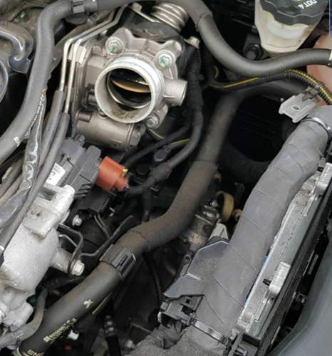

Themenstarteram 8. August 2021 um 13:12
Super vielen lieben Dank Rosi03677.
Sieht auf deinen Bild so aus das ich die zwei Bauteile ohne andere Bauteile zu entfernen ausbauen könnte oder irre ich mich da?!?
Vor der Drosselklappe hängt der Ladeluftschlauch vom LLK .
Erst die Drosselklappe abbauen,
das man das EGR
Rausziehen kann.

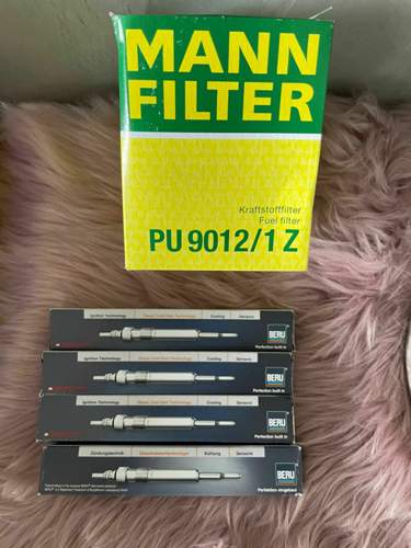

Themenstarteram 9. August 2021 um 9:41
Hey Rosi
Ich bin dir super dankbar für deine ganzen Tipps!
Dann werde ich wohl die Drosselklappe+ Ventil reinigen und in dem Zuge den Kraftstofffilter mit wechseln!
Jetzt hab ich mal eine Doofe Frage du hattest mir ja das Bild geschickt bzw hier hochgeladen! Muss ich zum Wechseln des KS Filters irgendwas beachten? Also muss der Dieseltank leer sein oder muss ich irgendetwas an Kraftstoff ablassen?
Und kann es sein das der Filter in Fahrtrichtung links mittig zum hinteren Reifen sitzt?
Vielen Dank für deine Mühen
Gruß Kai
den Filter würde ich erst machen,
das Ist das Einfachste !
Gehäuse abschrauben,denke 22er oder 24er Nuss ,
Die neuen O-Ringe leicht mit Fett oder
Motoröl schmieren, vor dem Anschrauben und
Das Filtergehäuse vor dem Anschrauben mit Diesel füllen und
dann den Anlasser mehrmals kurz drehen lassen,
Mit Pausen.
Läuft Er noch 5 Minuten im Leerlauf laufen lassen.
Filter z.B. MANN-FILTER PU 9012/1 Z
Mfg

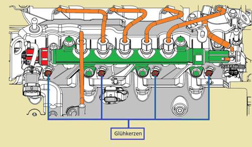

So habe mir ein OBD Lesegerät geliehen und gerade mal die Fehler ausgelesen!
Folgende Fehler sind im Speicher
1. P0673 Glühkerze dritter Zylinder
2. P0135 Ausfall des Heizungskreislaufs des Sensors O2 Bank 1 Sensor 1
3. P2297 O2 - Sensor außerhalb des Bereichs während der Verzögerung Bank 1 Sensor 1
4. U0100 ESP
5. B3866 Matrix LED Scheinwerfer
Ich denke ich werde mal den Kraftstofffilter wechseln und die Glühkerzen tauschen. Danach Fehler löschen und eine Probefahrt durchführen.
Der Fehler 4. Esp denke ich sollte nix dramatisches sein. Vor 3 Wochen wurden die Scheiben und Belege hinten und vorne getauscht. Bin mal gespannt ob nach der Löschung die Fehler wiederkommen, den ich finde komisch das der Wagen super fährt und beschleunigt das Matrix Led Licht funktioniert auch wie es soll er hat halt nur bei kalten Motor im Leerlauf Drehzahlschwankungen!
LG Kai

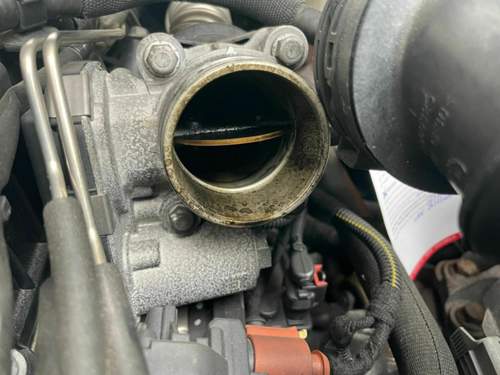

Hab da noch ne Frage zur Drosselklappe!
Wenn der Wagen kalt ist und der Motor aus ist es dann normal das die Drosselklappe geöffnet ist?? Sollte Sie nicht zu sein und wenn der Motor läuft dann öffnen oder lieg ich da falsch?
Themenstarteram 9. August 2021 um 17:49
So sah die Drosselklappe aus!
Motor war aus und auch kalt
Wenn ich die Drosselklappe ausbaue zum reinigen muss Sie dann nach dem Einbau neu angelernt werden?
Moin
ja das muß man wieder anlernen kann man aber selber ,
da es noch ein GM-Produkt ist.
GM stand immer auch für einfache Abhandlungen bei
manchen Arbeiten!
da konnte man auch immer einen zusätzlichen 3ten Schlüssel anlernen,
wenn man "beide" Originalschlüssel hatte !
mfg
bei GM Fahrzeugen gibt diese Anweisung dazu !
Elektronische Drosselklappensteuerung initialisieren
-Zündung einschalten
-Motor nicht starten !!!!!!!!
-3 Minuten warten
-Zündung ausschalten
-Motor anlassen und im Leerlauf laufen lassen
-30 Sekunden lang warten
-Zündung aus
die Daten im Fahrbetrieb lernt die EDK über die Fahrweise des Fahrers und die
Daten der anderen Teile der Einspritzung !
Das sollte man immer nach jeglicher Arbeit an der Drosseklappe machen,
damit die untere Position der Stauklappe dem MSTG/ECM bekannt ist.
