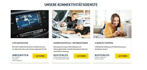

Hallo Gemeinde
Gestern habe ich meinen neuen Astra K St bekommen.
Hat dieser nun automatisch Opel Connect dabei?
Ich habe mal versucht auf der Opelseite "Connect" zu aktivieren.
Da kam aber die Meldung dass meine VIN überhaupt nicht existiert.
Jetzt weiss ich halt nicht mehr weiter.

Themenstarteram 9. April 2020 um 23:14
Hab über "myopel" heraus gefunden dass alles für 3 Jahre kostenlos ist.
Ich kann nur kein Fahrzeug hinzufügen.
Es kommt immer die Meldung:
VIN existiert nicht (VIN ist richtig geschrieben)
Komme einfach nicht weiter

Themenstarteram 10. April 2020 um 9:38
Mit der VIN bin ich mir absolut sicher.
Connect soll bei allen Neufahrzeugen bei dem Mulimedia Navi Pro automatisch für 3 Jahre mit dabei sein.
Hab ich irgendwo auf der Opelseite gelesen.
Habe meinen Astra mal mit WLAN in der Garage verbunden. Alternativ mit dem Hotspot vom Handy verbinden geht auch. Für Connect muss man ja generell mit dem Internet verbunden sein.
- Im Menü steht dass z. B. die Kartendaten aktuell sind
- Unter INFO steht auch "Live Navigation bis 31.12.2031
Habe auch noch 2 Bilder hinzugefügt.
Bild 1: Ist vom Connect Store
- Eingeloggt mit meinem "MYOpel-Account"
- Nur beim Aktivieren kommt dann die Meldung das meine VIN nicht existiert.

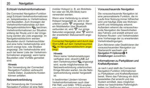

Bild 2: Auszug aus dem aktuellen Handbuch vom Multimedia Pro
- Das "Fahrzeugsymbol mit Live" wird mir im Astra auch angezeigt.
Nun gehe ich mal davon aus, dass die "Live Navigation" bei mir schon automatisch aktiviert war.
Denn ich selber habe nichts aktiviert.
Mal abwarten und testen ob das Ganze während dem Fahren mit Navigation funktioniert.
Habe ja 3 Jahre Zeit, dann erst kostet es etwas.
Und bis dahin werde ich öfters nachsehen was sich auf der Connectseite tut.
Ich vermute mal, dass Opel momentan seine Umstellungen oder Arbeiten auf deren Seite vernachlässigen oder Schwierigkeiten hat.

OpelConnect ist beim Multimedia Navi Pro inkludiert, stimmt. Allerdings nur bei den Modellen, die schon auf PSA-Plattformen basieren, was beim Astra ja nicht zutrifft. Das Multimedia Navi Pro im Corsa ist beispielsweise ein vollkommen anderes System als das gleichnamige im Astra. Der Astra verfügt lediglich über die Live-Verkehrsinfos, aber nicht über die Bestandteile von OpelConnect wie den Notruf oder die Pannenhilfe. Beim Astra sind lediglich die Connected Navigation Services dabei, allerdings kein OpelConnect.
Themenstarteram 10. April 2020 um 12:10
Danke dir, das klingt plausible.
Habs gerade nachgelesen:
Live-Navigation: Online-Verkehrsinformationen, Parkinformationen, Kraftstoffpreise, Wetter
Inklusive für 3 Jahre
