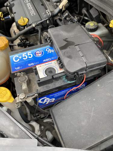

Servus, ich bräuchte mal etwas Hilfestellung beim sachgerechten Einbau und Anschluss einer Endstufe und passivem Subwoofer.
Mein Set-up sieht wie folgt aus:
- Corsa D 2008 OPC Line
- Batterie (siehe Bild, finde den genauen Namen nicht heraus)
- Endstufe (Ampire MBM1000.1, siehe Bild)
- Subwoofer (Hifonics Titan TS300R, 400w, siehe Bild)
- Radio (siehe Bild, Ebay Radio)
Bisher habe ich folgendes versucht:
Sub wurde mit Endstufe verkabelt. Kabel waren ein Kabelset von Ebay, kein Vollkupfer.
Von der Endstufe habe ich dann zwei Kabel (Plus und Masse), hochwertigere Vollkupferkabel, an die Batterie geklemmt.
Chinchkabel wurde nach Bedienungsanleitung, mit Hilfe eines Adapters vom Radio, angeschlossen.
Nun hat aber nachdem alles angeschlossen war, kein Strom die Endstufe erreicht. Meine Batterie (siehe Bild) macht ab und zu Probleme und ist schnell leer.
Jedoch habe ich das Gleiche mit der Batterie eines Audi S5 probiert - vergeblich.
Welche Batterie würdet ihr mir empfehlen? Und woran kann es liegen, dass kein Strom fließt?
Ich verbaue zum ersten Mal einen Sub und würde mich über jede Hilfe freuen.
Falls mehr Infos nötig sind kann ich diese gerne geben.
Danke schonmal im Voraus.

- Plus von Endstufe an die Batterie. (Sicherung 10cm nach der Batterie nicht vergessen!!! Dir könnte sonst das Auto abfackeln!!!)
- Masse von Endstufe an Massepunkt bzw Karosserie zb unter der Rücksitzbank (der Kontakt muss blank sein - also kein Lack etc)
- Remote von Endstufe ans Radio. (schaltet die Endstufe an wenn das Radio eingeschaltet wird)
- ob Chich richtig angeschlossen ist kann ich anhand deiner Bilder nicht erkennen.
Wenn die Batterie nicht gerade uralt ist wird die das schon packen und sollte hier nicht in die Knie gehen.
So wie es da blau schimmert in jedem Fall ein neue.
Für einen nominalen Eingang von 40A sehen mir die Rote und Schwarze Litze ein wenig unterdimensioniert aus ... ist aber erstmal für die grundlegende Funktion irrelevant. Wenn an den Batteriepolen 12.xV anliegen, muß ja am anderen Ende, den Amp-Terminals auch 12.xV anliegen. Wenn dem so ist muß Du Dir den Kopf über die Remote-Einschaltung zerbrenechen oder der Amp ist hops.

Ich würde bei dem Anblick übrigens auch zu 'ner neuen Batterie raten...auch wenn ich nicht wirklich was zum tatsächlichen Zustand des Akkus sagen kann...

Was heißt, deine Batterie ist schnell leer?
Selbst eine gute 55AH Batterie machts nicht allzulange wenn da ein dicker Woofer dran hängt. Wenn der Verstärker über Nacht im Leerlauf dran hängt, ist der Saft in der Früh alle.
Da die Akkus ja nicht so teuer sind, verbaue ich in solchen Fällen immer das größte das auf den Batteriehalter passt. Damit kann man dann auch mal ein zwei Stündchen Parkplatzbeschallung überstehen und das ohne dass man nachher wie ein Depp ohne Saft herum steht.
Und kauf keine Baumarktbatterie. ;)

@Astradruide das Bild sollte nur zur Veranschaulichung meiner Batterie sein, die Kabel liegen im Kofferraum.
@schrotti_999 meine jetzige Batterie ist nach ungelogen 5-10 min Radio laufen lassen leer.
Mit dem neuen Radio war sie über Nacht leer. Da stimmt wohl irgendwas nicht wie ich es angeschlossen hatte…
@Jstn542 schrieb am 6. März 2023 um 21:31:47 Uhr:
Schmeiß sie weg, denn die ist schon scheintot.
Ersetze erst mal die Batterie, dann macht die Suche nach einem eventuellen Fehler mehr Sinn.
