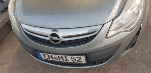

Zu meinem Auto. Ich fahre einen Opel Corsa D 111 Edition 2 Türe Benziner Ca 60 PS
Hoffe die Daten reichen. Kenne mich nämlich 0 aus. Kann aber wenn gebraucht wird noch genauere angaben geben. Müsst mir nur sagen was ihr wissen wollt.

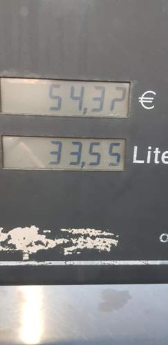

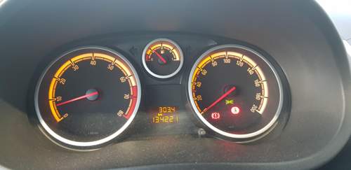

Ich tanke mein Auto immer voll. Das Auto hab ich jetzt knapp 2 Jahre hat 134.000 Kilometer drauf. Ich merke auch ohne alle Daten vom Display das ich mehr verbrauche. Weil ich kaum fahre und trotzdem jedesml zur Tanke muss. Werde aber mal das Auto leer fahren und nach dem nächsten Volltank alles notieren.
