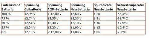

Die 90°C Wassertemperatur sagen aber nichts über die eigentliche Öl-/Motortemperatur aus, ebenso wie halt die 30-40 KM am Tag. Hat er Start/Stop, funktioniert das noch? Wenn nicht, hat die Batterie schon mal zu wenig Saft. Durch die Kurzstrecken oder weil sie inzwischen kurz vor Ende ist.
Den Zustand einer Batterie kann eine gute Werkstatt messen. Mit Hausmitteln ist dies nur bedingt möglich, da eine reine Spannungsmessung nicht viel aussagt. Aber als kleiner Anhaltspunkt kann die angehängte Tabelle dienen. Wenn eine Batterie nicht mehr über 60% Kommt....

Wäre tatsächlich wünschenswert wenn es nur die Batterie wäre. Ich Frage morgen Mal bei einer örtlichen Werkstatt nach ob diese die Batterie einmal messen können. Sollte denke ich Mal auch nicht die Welt kosten.
Bei Fahrzeugen mit S&S kostet die AGM Batterie bei FOH mit Einbau schonmal 300€ , also selber kaufen , einbauen
Einfach mal die Spannung messen bei Startvorgang, dann posten.
