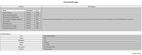

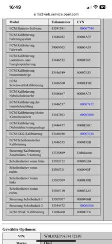

Das habe ich bei jemand anderem gelesen, der Opel darauf angesprochen hat und Opel selbst meint folgendes:
Hiermit bestätigen wir Ihnen, dass die kurzzeitig erscheinende Meldung "Motorleistung reduziert" im Informationsdisplay des Opel Corsa mit der Fahrzeug-Ident.-Nr. XXXXXXX lediglich auf einen Anzeigefehler aufgrund einer Softwareschwäche beruht. Diese fehlerhafte Anzeige hat weder negative Auswirkungen auf andere Komponenten, noch auf das Fahrverhalten und die Nutzung des Fahrzeugs.
Sollte ein Update der Software zur Verfügung gestellt werden können, die diese fälschliche Anzeige unterbindet, wird dieses Ihnen selbstverständlich kostenfrei angeboten.
Mal schauen was am Samstag beim FOH raus kommt.
