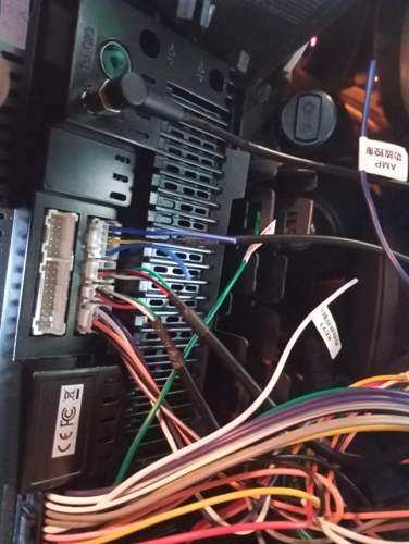

Hallöchen. Planung für einen solchen Umbau wird von mir auch gerade durchgeführt. @ossy85 was ist den da nicht so Plug n Play .
Habe versucht die Android Stecker und die DVD 800 bzw. Cd300 mit Fotos aus dem Netz zu vergleichen. Aber leider finde ich keinen guten Fotos.
DVD800 Bedienteil hat einen 8 Pin Stecker (weil da auch direkt der Multifunktionsknopf der Mittelkonsole mit dran hängt).
Der Stecker selbst ist auch erstmal irrelevant, es geht um die Signal die das Android Radio nicht verarbeiten kann wenn diese vom dvd800 Bedienteil kommen.
Die CD300/CD400 bedienteile haben nur einen 4 Pin Stecker wovon aber nur 3 Pins benötigt werden (Plus, Minus und Signal).
Vom Android Radio selbst kommt nur das eine Kabel für das Signal, plus und Minus muss man sich selbst holen (am besten vom Original Bedienteil Stecker der ja vorhanden ist).
Ich habe Mal eine Grafik angehangen die das ein wenig verdeutlichen soll.
Ist in dem Fall das CD400 Bedienteil.
Rot = plus (vom dvd800 Stecker übernommen), schwarz = Minus (vom DVD800 Stecker übernommen), weiß = nicht benutzt, grün = Signal Kabel (geht bei mir direkt ans Android Radio, ohne Umwege).
Danke für die schnelle Antwort. Das hört sich nicht kompliziert an. D.h. ich muss nur "die Spannung" für sie Tastatur selber machen und das grüne Kabel ans Android anschließen. Der Restlichen Kabel sind dann überflüssige.
Genau, so funktioniert es im Grunde.
Ich habe es bei mir so gebaut, dass ich jederzeit das dvd800 wieder anschließen kann, somit alle Stecker so gelassen wie sie waren und nur meine Abgriffe und Erweiterungen angebracht, so bleibt man flexibel.

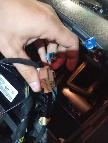

So habe mir das Mal angeschaut. Aber erstmal nicht umgebaut. Stecker Übersicht verloren.
Weiß jemand wofür der graue Stecker mit dem einen Kabel ist?
@Judge13 schrieb am 24. Juni 2021 um 11:01:03 Uhr:
Vom Android Radio oder vom Original Radio? Wenn vom Androiden, dann ist es das eine Kabel welches zum CD400 Bedienteil muss.
Wenn du den einen großen Stecker meinst der hinten im Original Radio gesteckt hat, dann ist der nach dem Umbau über.
Der graue am original Radio. Scheint am Handy nicht richtig funktioniert zu haben
Ich dachte das wäre vielleicht die Lenkradfernbedienung?
Die LFB läuft über CanBus im QuadLock Stecker. Bei mir ist der Stecker von deinem Foto sich vorhanden, aber wird nicht mehr genutzt.
Was der genau macht weiß ich nicht.
