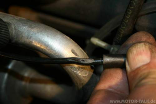

Hallo Leute,
ich danke euch erstmal im voraus. Ich fahre einen Opel Omega 2.5 DTI vom Baujahr 2003. Leider habe ich gemerkt das das Auto wenn ich an der Ampel zB losfahre am Anfang sau schlecht vorran kommt und dann ab 2000 Umdrehung schlagartig vorran geht aber kommt mir auch bisschen schwach vor. Bei Bergauffahrten muss ich sogar kurzzeitig auf Kick Down gehen damit er vorran kommt. Es ist ein neuer LLM verbaut, Ladeluftkühler ist auch gemacht hat jemand vielleicht das selbe Problem gehabt? Achso der Fehlerspeicher sagt Ladedruckregelventil Fehlerhaft.
Kennt sich da jemand aus? Wäre echt cool wenn mir jmd hilft..mit freundlichem Gruss

Mögliche Fehlerursachen sind:
  • Ladedruckregelventil - da ist ein kleiner Filter darauf den man aber nicht tauschen kann, wenn der zu ist arbeitet es nicht mehr richtig, oder das Ventil selbst defekt (sitzt vor dem Turbolader unter dem Luftfilterkasten)
  • Unterdrucksystem - bei mir war eine der Unterdruckleitungen durchgescheuert
  • Verstellung der Leitschaufeln am Turbolader - die klemmt manchmal, vor allem wen das Auto länger gestanden ist. Abhilfe: mehrmaliges bewegen von Anschlag zu Anschlag, am besten geht es wenn du den Ausgleichsbehälter ausbaust und mit einem Stab den Verstellmechanismus nach unten drückst (ist hier im Forum schon mehrmals beschrieben worden)
LG robert
Unterdruckleitung
Turbolader/symbolbild

welcher Fehlercode stand den nun drin,im Fehlerspeicher ?
Ladedruckregelventil Fehlerhaft , kann so manches bedeuten !!!
defekter Druckwandler für die Verstellung der VTG-Laders,Fehler in der
Verkabelung ,defektes oder zugekoktes AGR Ventil oder ein Fehler
im Unterdrucksystem des Motors

Fang am besten mit der VTG Verstellung am Turbo an. So wie Kiaora beschrieben hat. Und ordentlich WD40 benutzen, dann mach mal ne Probefahrt und berichte.
Themenstarteram 15. März 2015 um 11:44
Also das mit dem VTG Gestänge habe ich eben versucht ging ganz gut. Allerdings hat sich nicht viel verändert. Also es läuft relativ frei.. Ich habe eben ein neuen dieselfilter bestellt mach den dann auch die Tage mal rein und dann mache ich nochmal eine Probefahrt. Werde euch natürlich auf den laufenden halten..
Themenstarteram 15. März 2015 um 11:50
Habe was entdeckt!! An diesem Druckwandler vom turbo sind ja zwei stutzen wo der untere stutzen ein Schlauch drauf hat und der obere nicht. ( Siehe Bilder am Link von rosis beitrag) gehört da nicht ein unterdruckschlauch rein?
@Fati-Omega schrieb am 15. März 2015 um 12:44:25 Uhr:
Auch wenn es "ganz gut ging" sollte es ziemlich leicht gehen und von der Unterdruckdose nicht sehr viel Kraft übertragen wird. Ca. 100x bewegen, damit der Ruß und Rost innen von den Leitschaufeln herunterbröselt. Mit WD40 o.ä. kommst du dort ohnehin nicht hin.
Was das Ladedruckventil betrifft, genau darauf achten wie die Schläuche angesteckt sind - oben Unterdruck - unten zum Turbolader.
@Fati-Omega schrieb am 15. März 2015 um 12:50:52 Uhr:
Na dann such mal wo der andere Schlauch geblieben ist. Ohne wird sich am Turbo nicht viel verstellen können.

Fehler ist so gut wie gefunden :) Leute ich danke euch von ganzen Herzen ihr seit die besten :)
@kiaora schrieb am 15. März 2015 um 13:11:00 Uhr:
Sorry - hab Schei.. geschrieben - natürlich nicht "oben Unterdruck - unten zum Turbolader." sondern umgekehrt unten Unterdruck - oben zum Turbolader aber am .pdf sieht man es ganz deutlich
