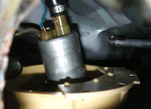

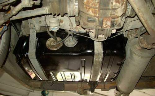

Klingt aus der Ferne nach Problemen mit der Kraftstoffzufuhr.
Also Benzinfilter prüfen/tauschen, Förderleistung der Benzinpumpe prüfen.

Erstmal prüfen, ob er genug Kraftstoff bekommt und ein Zündfunke da ist. Kerzen mal raus gehabt?
zuerst Glückwunsch zu dem Auto, ich habe selber 1996 einen 2.6i CD Diamant Schalter aus 5/92 mit 38.000 km erwischen können und habe ihn bis Mai 2010 ~200.000 km gefahren. Mein Bruder hatte ebenfalls ~15 Jahre einen 2.6i aus 8/91, der zum Schluss 330.000 km auf der Uhr hatte. Der Reihensechsender Y26SE mit Kette und einfacher Nocke ist schlichtweg und ergreifend unkaputtbar, bis dato mein bester Opel :)
Wenn man bedenkt, dass Dein Omega A nun schon 22 Jahre alt ist und bei der geringen Laufleistung auch viel gestanden hat, dann solltest Du bei Aussetzern (wie schon in anderen Beiträgen erwähnt) doch die Zündkabel ersetzen - die Ummantelung kann mit den Jahren brüchig werden, schau mal bei Dunkelheit unter die Motorhaube, nicht dass dort der Funken außen an einem der Zündkabel langläuft. Überprüfe die Zündkerzen, ersetze Verteilerkappe und -finger (und sieh zu, dass die Verteilerwelle weder schwergängig noch furztrocken ist). Wechsle den Benzinfilter (unterm Wagenboden), check die Zündspule (wäre auch möglich bei Aussetzern!) und deren Anschlüsse und überprüfe das Benzindruckrelais (ich hatte immer ein Ersatzrelais im Handschuhfach - habs aber nur 1 mal gebraucht!). Die Benzinpumpe macht eigentlich keine Probleme. Grundsätzlich würde ich an Deiner Stelle bei dem Fahrzeugalter früher oder später auch das Thermostat tauschen - Wachsthermostate altern, bei mir klemmte das Thermostat bei ~ 135.000 km in Offenstellung...
