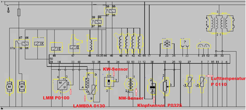

Nachtra.Habe gerade den Luftmassenmesser vom Vectra meines Bruders verbaut.Selbe Problem.also kann es nicht daran z.b liegen.welcher sensor ist für diese Meldungen verantwortlich. KWS oder NWS? Lambadasonne?Ansaugluftsensor?
versuche mal am Vectra und am Omega bei abgezogenen Steckern am LMM und Ansauglufttemperatursensor
die Spannungen ,was da bei nur Zündung an anliegen mit einem Multimeter zu messen.
beide Spannungen Vergleichen ,die Masse nicht vergessen !
ist alles etwas Unklar !
mfg
Simtec-56-5-p0100
