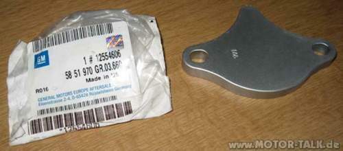

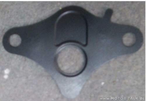

Auch von Opel wird (oft heimlich) wegen ständigem Ärger und Kundenbeschwerden das AGR blindgelegt .
Das sieht man auch an den bei Opel käuflichen originalen Dichtungs-Blindflanschen.
Opel Blockierung AGR
Opel Blockierung AGR V6 - Y/Z22XE
hallo
habe mir vor 2 wochen auch einen omega (gebraucht)zugelegt und habe anscheinend auch die im
forum angesprochenen probleme(sekundärpumpe,ruckeln beim anfahren),ansonstens ein sehr ange-
nehmens fahren.wo muß diese blinddichtung eingebaut werden???
vielen dank im voraus norbert

Nein, da wird das Ventil wieder draufgeschraubt.
Das MSTG überwacht beim 2,0L 8+16V nur den Spulenwiderstand, beim 2,2L 16V und den V6 Modellen zusätzlich über einen Poti noch die Stellung des Ventils.
Die MKL meldet be beiden Arten einen Fehler, wenn es elektrisch abgeklemmt wird.

Das kannst du doch am besten ausprobieren, indem du es blind legst und dann weiter siehst.
Eine simple Dichtung aus Cola-oder Bierdosenblech reicht hier vollkommen aus.
Die ist mit einer normalen Schere in zwei drei Minuten schnell selbst hergestellt.
