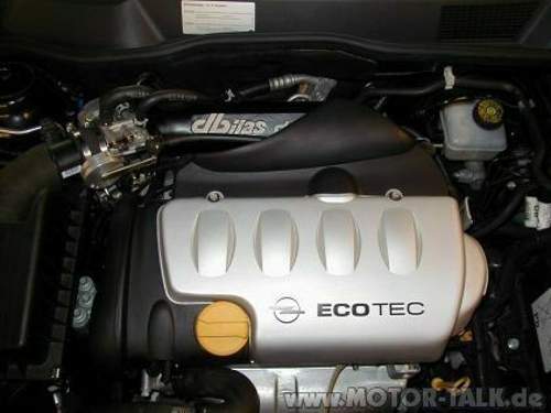

oder der te macht mal ein bild vom motor.sieht der x18xe nicht so aus,wie der x20xev und der xe1 anders,von der abdeckung her?
im netz sind beide begriffe (zündspule und zündmodul).wo liegt denn der unterschied??
