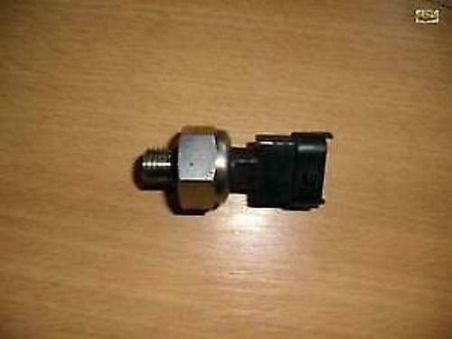

Ihr meint dieses Bauteil hier?Das mit zwei Schrauben auf das Rail aufgeschraubt ist?
Oder den Sensor für den Druck hier?
Hallo also nun wurde der Kraftstoffdrucksensor getauscht leider keine Verbesserung der Problematik. Kann mir bitte jemand helfen ich verzweifle bald .
Wer hat den getauscht, Opel Werkstatt? Lass den Kraftstoffdruck messen! Wenn er beim ersten Mal nicht richtig läuft, danach aber schon kriegt er zu wenig Benzin. Pumpe und Sensor sind neu, könnte noch der Druckregler sein (Dein 1. Bild) oder aber die Vorförderpumpe oben auf dem Tank. Die verreckt allerdings meistens von jetzt auf gleich und er läuft gar nicht mehr...
