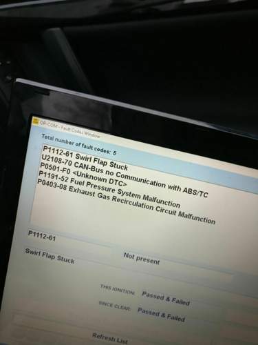

Moin liebe Community,
ich habe das Problem, dass bei meinem Siggi die Abgasleuchte oder die Notlaufleuchte leuchtet. Nach ein paar mal mehr starten geht die Abgasleuchte aus und es leuchtet nichts. Wenn ich dann stehe oder Rolle also den Motor nicht viel belaste geht dann die Notlaufleuchte an aber sie geht wieder aus, wenn ich Gas gebe. Ich habe keinen spürbaren Leistungsverlust. Nach einigen malen Motor starten geht dann die Abgasleuchte an und dafür die Notlaufleuchte nicht mehr. Das ist so stumpf, dass ich es schon für nen Kabelbruch oder sowas halte?!
Beim Auslesen kam irgendetwas mit den Drallklappen raus. Keine Ahnung ich Idiot habe es mir leider nicht genau aufgeschrieben und habe jetzt auch erstmal keine Möglichkeit mehr auslesen zu gehen. Ich habe danach den Fehler gelöscht und bin ca. 10km gefahren und habe dann kurz angehalten, woraufhin die Notlaufleuchte wieder anging. An sich fährt er sich normal nur bei ca. 5000 U/min macht er manchmal einen Ruck und fährt dann aber ganz normal weiter. Die Hochdruckpumpe wurde eigentlich erst repariert, da er vorher wirklich im Notlauf war und nicht nur die Leuchte an war. Zudem wurden die Kerzen, Lamdasonden und die Zündung vor kurzem gemacht.
Puh.. danke fürs Lesen schonmal und es wäre cool, wenn jemand ne Idee hätte.
Mfg Jan

Also unteranderem habe ich den Fehlercode P122-61 Drallklappen klemmen. Andererseits stand beim heutigen auslesen noch etwas von Benzindruck. Kann der Drallklappen Fehlercode abhängig von einer kaputten Hochdruckpumpe sein?
Warum sollte der Drallklappen Fehler nicht zusätzlich auftreten.
Ja das kann sein.

Ja.. aber ich habe auch gelesen das einige hier auch beim Z22YH Probleme mit den Drallklappen hatten.
Habe auch immer den Fehler, dass die Drallklappen hängen. Auto fährt 1a sonst. Vermute das sind zwei getrennte Baustellen.
