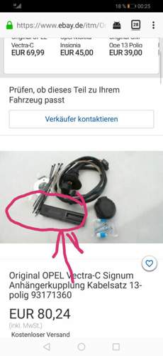

So jetzt mal eine Rückmeldung von mir.
Ich habe das Modul nicht im Rec drin das heißt ich brauche den Kabelsatz oder?
https://www.ebay.de/.../283602794868
Gruß GMO
Du brauchst einen fahrzeugspezifischen Einbausatz, da ist dann das Trailermodul und der Kabelsatz dabei . Siehe ersten Beitrag .

Was ist mit dem Kabelsatz was ich verlinkt habe?
Ist original von Opel.
Kann ich den auch nehmen?
