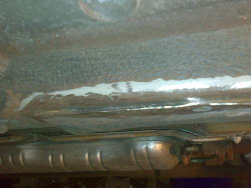

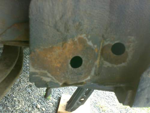

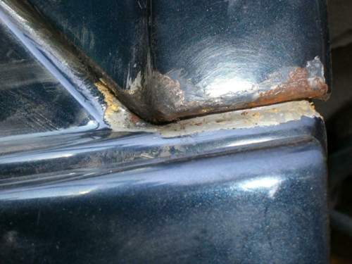

zu dem leichten rost am unterboden und leichten rost im innenkotflügel am hinteren radlauf kann ich dir mal was zeigen,bild 1 vom unterboden war eine kleiner brauner riss im unterbodenschutz
bild 2 und 3 war eine 5mm rostblase aussen an der kante
und dieser vectra war bj.2001!
Längsträger fahrerseite
Hinten links-aussen
Hinten links-innen

Sieht so für euch also wirklich "schlimmer rost" aus ?? OK, dass es ein BJ 2001 ist und er trotzdem rosted ärgert vielleicht.
Aber trotzdem, das is doch noch nicht wirklich was schlimmes.

für den tüv und vorallen für mich schon,sind tragende teile!
