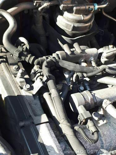

Zunächst war die Werkstattlampe (Auto mit dem Gabelschlüssel) an und deutete auf einen verwässerten Dieselfilter hin. Wurde getauscht. Lampe ging immer wieder mal aus, aber die Leistung war nicht gut. Abgasreinigung getauscht und Weg gesäubert, ohne Verbesserung. Zum FoH gegangen, Ergebnis Russpartikelfilter zu 99% voll. Nichts geht mehr. Neuen gebrauchten DPF eingebaut. Beim FoH Fehlerspeicher zurücksetzten lassen (er war etwas widerwillig) und angeblich den DPF im Steuergerät angelernt. Dann sollte ich noch für 30 Minuten mit 2 - 3000 Umdrehungen im 3. Gang (Automatik) hinter einem LKW herfahren, bis die Regeneration beginnt. Erst 300 km nach Frankfurt gefahren und dann auf dem Rückweg das versucht. Leider ist jetzt wieder die Lampe an und regeneriert hat sich nichts. Das Auto hätte vibrieren sollen, daran soll man merken dass es klappt. War aber nichts zu spüren. Laut Anleitung wird es durch das Leuchten der Heckscheibenheizung angezeigt, dass die Reinigung im Gange ist. Leider nichts passiert. Jetzt ist alles wieder voll Russ wenn man den Plastikdeckel von dem Motorblock wegnimmt. Was kann das denn jetzt noch sein und wie bekomme ich das in den Griff? Fotos versuche ich hoch zuladen

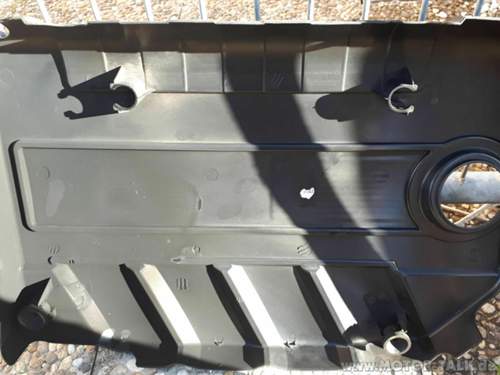

Bild 1 ist der Motor. oben links ist alles russig. Das Bild 2 ist der Plastikdeckel, an den hellen Streifen sieht man dass es dort ganz dunkel ist. Irgendwas haut es da raus, da muss was undicht sein, oder?
Ansaugbrücke Drallklappen kaputt und ausgeschlagen/undicht, evtl. auch AGR hinüber, dadurch zu wenig Luft (niedrigerer Druck im Ansaugtrakt), aber das meldet der Diesel nicht so schnell. Die Abgase drückts da unter der Abdeckung raus und die sind mit Ruß durchsetzt. Beim Beschleunigen nebelts dann auch schick hinten raus. Da ist ruckzuck der DPF zu. Das ist aber nur gemutmaßt, kann auch mehr sein.
Ich würde die Ansaugbrücke kontrollieren/tauschen - hab die Aktion gerade erst hinter mir.
Übrigens kann man sich bis zur Reparatur unter Umständen mit ERC Catclean behelfen, das ist ein Mittelchen, was dem Sprit beigemischt wird und die Abbrandtemperatur vom Ruß runtersetzt, so dass der DPF auch während dem Normalbetrieb nach und nach freibrennt. Ich bin das Zeug gut 30.000km gefahren :D , ohne Probleme oder negative Auswirkungen auf den DPF oder sonstige Teile. Seit der neuen Ansaugbrücke rußt nun gar nichts mehr und ich habe das Mittelchen auch abgesetzt.

Wegen Drallklappen.
Unbedingt kontrollieren ob das Gestänge drauf ist.

erstmal sauber machen und schauen, wo es herkommt.
Es können, wie schon geschrieben, die Drallklappen oder das AGR sein. Möglich ist aber auch, dass ein Stehbolzen am Krümmer (Turbo) abgerissen ist, das Verbindungsrohr (AGR-Kühler), oder das Flexrohr undicht ist / sind. Oder, oder ...
Bevor etwas getauscht wird, sollte erstmal nach der Ursache gesucht werden.
