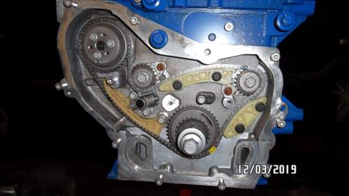

Zum Wechsel der Steuerkette sollte das Werkzeug zum Abstecken der Steuerzeiten vorhanden sein (oben an den Kettenrädern der Nockenwellen).
Das Stirnrad (Riemenrad-Kurbelwelle) muß ab, dazu sollte ein Gegenhalter vorhanden sein (Vor allem zum Festziehen).
Ventildeckel muß also auch runter, dort braucht es dann auch einen neue Dichtung samt Dichtmittel dazu.
Du brauchst einen kompletten Kettensatz mit 2 Ketten mit Kettenspanner so wie Ölspritzdüse und Kettenschienen.
Opel gibt wenn die das machen maximal Garantie für 90´000 Km auf die neue Kette.... Da kannst dir selbst ausrechnen wie lange die halten soll... ;)
Als ich unseren Z22SE zerlegt habe war die Steuerzeit um wenigstens einen Zahn übersprungen und alle Schienen zerbrochen, der Motor lief Mies aber er lief... Ohne das die MKL angegangen wäre...!

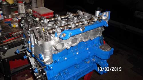

Sekundaerkette-aufgelegt
Sekundaerkette-fuehrungen-spanner-montiert
Kraftstoffverteilerrohr-montiert
