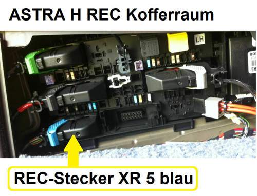

Hallo Comunity, ich habe eine frage bezüglich der Sitzheizung.
Frage:
Der Vorbesitzer des Autos hat Sportsitze mit Sitzheizung eingebaut. Allerdings müsste die Sitzheizung angeschlossen werden. Sind alle Leitungen dafür vorhanden? Wenn ja wo befinden sich die Leitungen?
Im Bild 1 zu sehen ist wie es jetzt aussieht und Bild 2 und 3 wäre dann was ich mir neu einbauen würde um die Sitzheizung steuern zu können. Wäre das so möglich ?

Schau mal in den Kofferraum,ob Du einen grossen Sicherungs-und Relaiskasten hast.
Mach am besten ein Foto.
Fahrerseite Spritzwand.
Siehe Bild.
ASTRA H REC Stecker XR 5
Themenstarteram 3. November 2019 um 15:55
Danke für die Info.
Kasten ist vorhanden.
Siehe bild
Dann wurde schonmal die 1. Hürde genommen.

Schau mal in den Relaissockel vom REC ( der Sicherungskasten im Heck ) rein,ob da alle Kontakte vorhanden sind.
Relaissockel hab ich GELB markiert.
Bild im letzten Beitrag von mir.
Und genauso die Sicherung FR 39 und FR 40.
Ob da Kontakte verbaut sind.
Auf beiden Seiten der Sicherung.
Sicherungen Sitzheizung
Themenstarteram 3. November 2019 um 17:17
Sie Bilder
Sieht schonmal nicht schlecht aus.
Vorverkabelung im REC scheint vorhanden zu sein.
Am Sitzstecker sollte ein SCHWARZES und ein BRAUN/GRAUES Kabel liegen.
Dort kannst Du auch mal nachschauen.
Am Beifahrersitz ist das Kabel BRAUN/GELB anstelle von BRAUN/GRAU.

Was ärgerlich ist,dass der Relaissockel nur zur Hälfte belegt ist.
Die Spulenklemmen Kl.85 und Kl.86 sind nicht belegt.
Da muss man das REC aufmachen und ergänzen oder das Relais auslagern.

Hab noch eine Sicherung vergessen.
Die FR 18.
Die sollte auch Kontakte haben für die SH.
