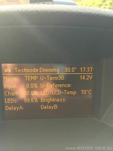

Kann sein das die Lima sich verabschiedet, Anzeichen hierfür ist die ausfallende Servo. Schau mal im BC-Testmode nach der ladespannung
Kann sein das deine Lichtmaschine aufgibt... Die servo läuft elektrisch und wenn Nachschub an Strom fehlt dreht der Rest durch
Danke dr fu..wo finde ich das alles?? Und was ist ein lima??? Danke im voraus
