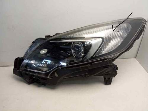

Hallo Leute, bei meinem Opel zafira tourer 2.0 cdti diesel automatik Baujahr 2013 ist das Tageslicht defekt. Gleich mal hin zu Opel und wollte die Birne wechseln lassen. Antwort vom Opelhändler kann nicht gewechselt werden. Ist eine LED verbaut die man nicht wechseln kann. Wow, erstmal tief Luft geholt. Aussage vom Händler musste dir einen neuen Scheinwerfer komplett links kaufen. Mit Einbau und Schweinwerfer ca. 250,00 Euro. Was für ein Schwachsinn. Hat jemand ein ähnliches Problem gehabt ? Gibt es eine andere Lösung ? Habe mal ein Bild das zu angeheftet. Über eine Antwort würde ich mich freuen. Danke

Es gibt beim Zafira Scheinwerfer mit LED Tagfahrlicht und welche mit Glühbirne.
Leuchtet die andere seite eher LED-Weiß oder Glühbirnen-Gelb?
Glühbirne kann natürlich gewechselt werden , LED nicht.
Ich meine sogar die Bedienungsanleitung beschreibt den Wechsel.

Guten Morgen Okatomy, danke für deine Antwort. Es sieht leider schlecht für mich aus, ist definitiv eine LED.

LED Elemente sind bei keinem Automobilhersteller einzeln wechselbar, zumindest kenne ich keinen.

Das hat weniger was mit dem Konstrukteur zu tun. Ein Teil sind Vorgaben vom Kunden(Fahrzeughersteller). Ein Teil ist technisch bedingt. LED- Scheinwerfer sind hochkomplex und damit sehr sensilbel. Fehler wirken sich extrem aus. LED- Scheinwerfer geheh über eine Prüf- und Einstellstrecke. Das ist nach einen nachträglichen Eingriff nicht möglich.(wechsel von Komponenten) Habe an anderer Stelle mal geschrieben, wer sich ein Fahrzeug mit LED kauft, muss sich im klaren sen, Ersatz ist teuer.

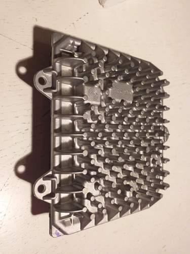

blob787 danke für deine Meinung, ich denke auch das du da richtig liegst. Vorab möchte ich nochmal meine falsche Angabe korrigieren. Den Scheinwerfer für 250,00 war ein HIR2 gebraucht, also nicht passend für meinen Wagen. Hatte ich falsch verstanden. Das ist der richtige Scheinwerfer, MAGNETI MARELLI 711307023988 Hauptscheinwerfer links, D1S (Gasentladungslampe), D1S/H7, H7, PY21W, mit Glühlampen, mit Stellmotor für LWR, ohne Steuergerät für Xenon, Bi-Xenon kostet 553,53 bei autodoc. Die GM original Nr. lautet 13401001. Den werde ich nehmen und habe dann meine Ruhe. Werde aber mal in den alten Scheinwerfer rein schauen und wenn ich den aufschneiden muss um an die Steuerung ranzukommen. Denke nicht das die LED,s defekt sind. Euch noch einen schönen Abend.

Guten Morgen, wie versprochen sende ich euch heute mal die Info über meinen defekten LED-Scheinwerfer.
Der Übeltäter war nicht der Scheinwerfer selber. Es war die Steuerung der LED,s. Habe einige Zeit gebraucht um das rauszufinden, aber wozu hat man Freunde die sich bestens auskennen. Somit habe ich über 500,00 Euro gespart. Geduld hat sich ausgezahlt. Die Steuerung kostete 170,00 Euro. Ich musste die Front zwar abschrauben um an den Scheinwerfer heran zukommen, da die Steuerung direkt am Scheinwerfer montiert ist. Hat aber alles super funktioniert. Hier mal einige Bilder der Steuerung. Ich möchte mich bei euch allen bedanken für eure Meinung und euer Intresse. Jetzt wünsche ich euch schöne locker und erholsame Ferien.
