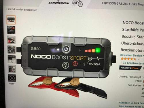

Gestern Morgen war ich ein paar Kilometer unterwegs - stellte das Fahrzeug ab um den Schnee auf der Einfahrt weg zu schaufeln , nach ca 30 Minuten sprang das Fahrzeug nicht mehr an.
Alle möglichen Anzeigen leuchteten , es wurde immer wieder kein Hybrid verfügbar angezeigt - ich konnte damit natürlich nichts anfangen .
Ich rief den Toyota Händler an , schilderte den Sachverhalt , er meinte gleich da ist die sogenannte Starterbatterie leer und dann geht nichts mehr.
Ich habe noch ein grosses Ladegerät mit Boosterfunktion - ich habe das Fahrzeug damit gestartet und es dann an ein Ladegerät gehängt.
In einigen Foren habe ich gelesen dies kommt bisweilen vor und deswegen haben sich auch einige Nutzer eine sogenannte Powerbank ins Fahrzeug gelegt um im schlimmsten Fall das Fahrzeug starten zu können.
In der Anlage ist so ein Gerät abgebildet - hat jemand Ideen und Vorschläge für ein vernünftiges Gerät um eben im Notfall das Fahrzeug starten zu können .
Powerbank

für meinen RAV4 Hybrid habe ich mit diesem Kickstarter (Powerbank) gute Erfahrungen gemacht - geht mit 12 V und 5V:

Die Starterbatterie wird im Ready Zustand über das Hybridsystem geladen, ist das Fahrzeug aus, ist sie auf doch alleine gestellt. Wer nur Kurzstrecken fährt, kann bei extremer Kälte Probleme bekommen, wer ab und zu Langstrecken fährt, sollte mit einer halbwegs frischen Batterie keine Probleme haben. Bei ausschließlich Kurzstrecke lohnt es sich ggf. die Batterie ab und zu Mal extern aufzuladen.
Theoretisch reicht die kleinste Powerbank mit Starthilfe-Funktion, da das Hybridsystem nicht viel Leistung zum Start benötigt. Ich habe ein Dino Kraftpaket mit 9.000 MAh und 400 Ampere Spitzenleistung gekauft, das soll angeblich selbst für 6-Zylinder-Benziner und mittelgroße Dieselmotoren ausreichen - welche wesentlich mehr Leistung für den Anlasser benötigen, als der Systemstart des Hybridsystems.
Mein "Kraftpaket" kam auch schon zum Einsatz, für meinen ehemaligen Lexus CT, den Fiat 500 einer Freundin und den C-HR meiner Eltern, und hat die drei Autos problemlos gestartet.

Dauerhaft im Auto würde ich die Powerbank nur lassen, wenn sie keinen extremen Temperaturen (unter 0/über 50°C) ausgesetzt ist. Also im Grunde nur wenn der Wagen fast immer in der Garage steht.
Aufladen über ein 12V-Netzteil geht natürlich.
Ich habe die Powerbank als Überbrückung genutzt, als ich die Batterie von meinem Lexus CT ausgetautsch habe. Hat wunderbar funktioniert.
Ich habe die Powerbank immer im Auto auch im Winter, gelegentlich prüfe ich den Ladestand und lade nach, wenn erforderlich. Über die Bordsteckdose kann sie selbstverständlich aufgeladen werden.
