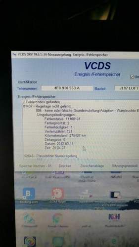

Hallo Leute,
ich habe eine Frage zur AAS meines A6 4f, Baujahr 2006, ca. 287.000km.

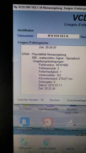

Am Wochenende ging während der Fahrt die orangene Warnlampe der AAS in der Instrumententafel an. Da ich im Forum schon oft gelesen habe, dass man das Relais und die Sicherung im Sicherungskasten tauschen soll, hab ich das gleich einmal gemacht. Ich habe das Auto kurz einmal gestartet ohne Relais. Nur seitdem hab ich das Problem, dass gleich nach dem Start die grüne Leuchte und nach ca. einer Minute auch die orangene angeht. Verstellen lässt sich im MMI nichts. Allerdings auch durch das neue Relais und der Sicherung liegt das gleiche Problem vor. Das AAS macht keinen einzigen Zucken. Die Diagnose sagt lediglich „Plausibilität Niveauregulierung“, sonst wird kein Fehler angezeigt. Mittlerweile liegt das Auto schon richtig am Boden und die Reifen verschwinden im Radkasten. In der Vergangenheit war allerdings nie eine Undichtigkeit bekannt, warum sollte sie also so plötzlich und so schnell auftreten.
Kann es vielleicht daran liegen, dass das Fahrwerk erst wieder neu angelernt werden muss, da es seine Sollwerte nicht mehr hat, oder können die durch das Relais-Ersetzen nicht verloren gehen.
Oder liegt ein anderes Problem vor?
Danke im Voraus für eure Rückmeldung,
Paul

Was genau los ist sagt dir der Fehlerspeicher.
Wurde schon mal am AAS “gefummelt“ oder etwas geflasht oder programmiert vorher ?
Wenn keine Werte hinterlegt sind geht er ganz runter...
Das die gelbe Lampe kam muss einen Grund haben der im Fehlerspeicher steht. Bei dieser Laufleistung war mein Kompressor am Ende...es dauerte immer sehr lange von Dynamic zu Lift. Im Fehlerspeicher stand dann “Leck erkannt“ es aber nicht stimmte. Kompressor gewechselt und alles wieder gut. (ca 1,5 min von Dynamic nach Lift mit allroad Steuergerät)
Schau trozdem erstmal alle Sensoren und Gestänge nach und schreib hier mal was im Fehlerspeicher steht.
Undichtigkeit hatte ich bei dieser Laufleistung auch schon...am Ventilblock wo die Leitungen übereinander laufen haben sie sich gegenseitig durchgescheuert.
Edit. So tief sackt er ab weil er versucht zu regeln aber der Kompressor nicht läuft und der Druckspeicher leer ist.
Fehlerspeicher (nach dem kopieren) löschen und der Kompressor läuft wieder. Dann Regelanlage neu anlernen.

Bitte erst einmal auslesen, alles sonst nur stochern im Nebel,dann wieder melden...

Ich geb dir zu 100 Prozent Recht Sentinel auch der Eintrag "Plausibilität Niveauregulierung" wie er oben schreibt weist darauf hin, das sich das arme AAS nicht mehr auskennt und iregendeinen Wert verloren hat. Das sollte sich aber mit einer Grundeinstellung (Neuanlernen) beheben lassen. Ich wollte meinen Fall eigentlich nur schildern um zu verhindern, dass alle gleich Relais ...Sicherung...Kompressor kaufen, sondern klug vorgehen und mit dem Billigsten beginnen.
