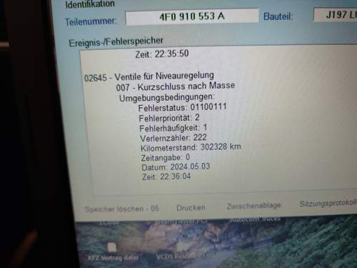

Was genau los ist sagt dir der Fehlerspeicher.

Fehlerspeicher (nach dem kopieren) löschen und der Kompressor läuft wieder. Dann Regelanlage neu anlernen.

Bitte erst einmal auslesen, alles sonst nur stochern im Nebel,dann wieder melden...
