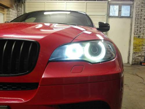

hab mir ein X6-40D gekauft und bin auf der Suche nach LED-Angeleyes leuchten, hatte in mein E60 die V3 drin, und ich sehe sehroft X3 der neuesten Models rumfahren die haben eine stark leuchtender LEDs drin.
meine Frage: gibt es seitens BMW orginal LED für Angeleyes? (wegen BE usw.)

Hallo atesgibi! Die neuen BMW Fahrzeuge mit LED Standlichtringen (die mit der Augenbraue) haben ab Werk fest verbaute LED Brenner. Die Ringe werden einzeln angeleuchtet und somit entsteht auch ein gleichmäßiges Licht. Leider ist es bei unseren E71 (ausgenommen LED Scheinwerfer) so, dass nur ein Lampenträger am innen Ring verfügbar ist und sich der andere Ring am ersten versorgt. Eine original Lösung wirst du, bis auf LED Scheinwerfer nachrüsten, nicht finden. Ebenso sind alle LED Leuchten die es im Netz zu finden gibt ohne Zulassung oder mit gefälschter. Kannst aber gerne suchen, die Fassung der Lampe ist auf H8-Basis. MfG
