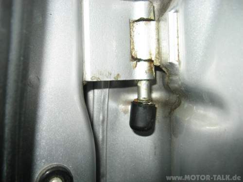

Die sollten immer neu, kosten auch nicht viel und sollten für alle Omega B gleich sein. Einbaulage beachten und die Stellung des Schlitzes der Türbolzen, die eigentlich nur Quetschhülsen sind.

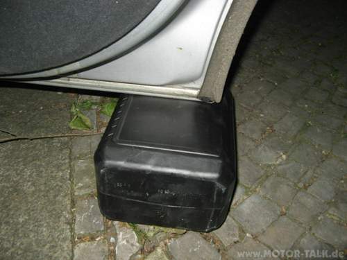

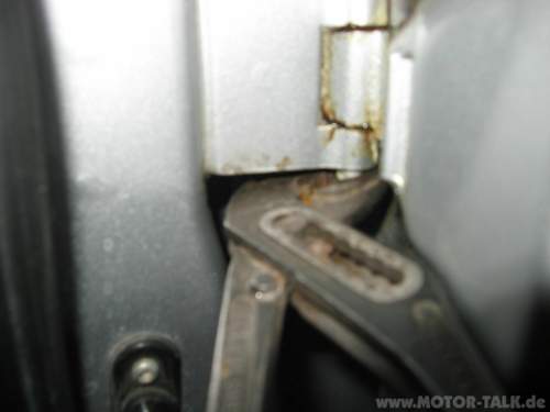

Das entfernen der Spannhülsen geht recht gut mit einer Wasserpumpenzange und einem Hammer oder Feustel.
Die oberen nach unten und die unteren nach oben raustreiben.
Ein Spezialwerkzeug geht natürlich auch....
Kosten ca.1,-€ Stück

P.S.: Kurt, war das letzte Bild von Andree?? Voll geräumter Fußraum kenn ich nur von den seinen Autos :D:D:D
Kann sein, daß ich da Firmenrabatt bekommen habe, das kann ich nicht mehr errinnern, aber ich habe eigentlich immer um 8,-€ für alle bezahlt.
Nein, das war mein alter Firmenwagen.
Der war hinten immer bis unter das Dach voll mit Material.
Im Fußraum rechts und links lagen immer 4 Säcke Ölbinder.
(Kampfgewicht im Alltag lag bei dem so bei 2200-2400Kg)
