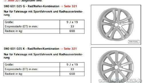

Hallo, ich möchte gerne bei meinem Tiger Sport&Style 140 Pferde TDI Automatik originale 19 Zöller (Savannah oder Omnyan) verbauen. Möchte aber nicht die Radhausverbreiterung nachrüsten! Hat jemand bereits Erfahrungen mit dem TÜV oder hat einer Bilder mit 19ner ohne diese Verbreiterung??
Danke euch.

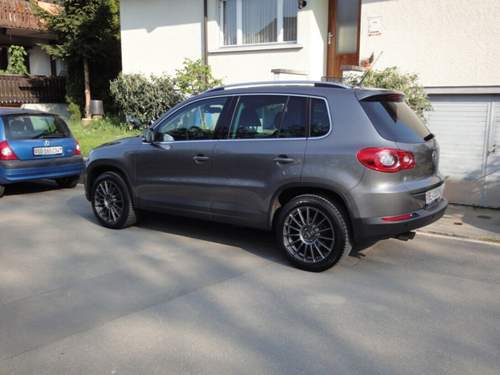

Hallo Themenstarter,
hab meinen neuen Tiguan 2008 mit 17" gekauft und mir beim Freundlichen Winterschuhe aufziehen lassen.
Ebenfalls beim Freundlichen 19" Räder Savannah gekauft und mit Federwegbegrenzern beim Händler
von der Dekra eintragen lassen.
Somit konnte ich die Auslieferung mit Radhausverbreiterung umgehen.
Seit 50 000 Km hab ich keine Probleme, weder voll beladen, noch mit freundlichen Trachtenträgern.
Wie es aussieht, kannst Du Dir auf den Fotos ansehen.

Wenn ich mich richtig erinnere ist bei uns in der Schweizer Preisliste die 19 Zoll Savannah nur mit DCC Fahrwerk und mit Verbreiterung zulässig.
Die 8x18 mit ET35 steht schön bündig mit den Kotflügeln, die 9x19 kommt ja noch ca 12mm weiter raus } das geht bestimmt nicht ohne Verbreiterung.
Die Reifen sind ja dann auch noch breiter 255 anstelle 235, das klappt vermutlich nicht ohne die R-Line Kotflügelränder...

ich habe seit kurzem die 255/40 19" Savannah drauf, über VW bestellt und montiert. Ich hatte auch erst überlegt keine Verbreiterungen montieren zu lassen und das wäre VW auch egal gewesen, nur dann ist der Weg zum TÜV, Dekra, etc. das Problem des Halters. Optisch ist es natürlich reine Geschmacksache, aber wenn es hart auf hart kommt, kann es zum Problem (Unfall,Versicherung,...) werden, wenn Du verstehst was ich meine?! Es ist eine ganz klare Bedingung im Teilegutachten mit dem Du die Felgen begutachten lassen MUSST und es nicht reicht, wenn Du es nur mitführst. Sicherlich kannst du bei der nächsten HU Glück haben, bei der übernächsten wiederum aber Pech!!! Bei Polizeikontrollen, denke ich das die Beamten nur original VW Felgen sehen und das wird denen reichen ;-)
Ich bin froh, dass ich die Kotflügelverbreiterung montiert lassen habe, denn ich finde das sieht richtig gut aus und macht den Tiger etwas bulliger ohne prollig wirken zu lassen. Ausserdem musst du hinten Federwegsbegrenzer einbauen, weil die Felgen auch nach innen "wachsen" und im Extremfall (volle Beladung und holprige Strassen) den Radkasten berühren könnten!!!!!

am 15. April 2011 um 8:09
Moin,
ich würde beide Daumen hoch zeigen lassen, so muß der Tiger aussehen.;)
Hast aber wirklich Glück gehabt, weil die Laufflächenabdeckung schon grenzwertig ist - über die Bestimmung an sich kann man sich sowieso trefflichst streiten.
Fährst Du die 255er oder 'schmalere' Socken?
Munter bleiben.
Suvy

...das geht aber nur wenn kein DCC, ansonsten Radhausverbreiterungen. DCC und 19 Zöller eigentlich eine gute Kombination für besseren Fahrkomfort, wo das fahrwerk ohne doch recht hart ist.

Sehr schöne Bilder von einem sehr schönen Wagen. Dachte eigentlich, dass die 19"er von VW deutlich weiter rausragen. Und die Idee mit den Federwegbegrenzern finde ich sehr gut.
am 17. April 2011 um 17:26
Hallo Patritze,
danke für die Blumen.
° Es sind 255 / 40 / 19 von Dunlop die Orginal Savannah Räder vom VW Zubehör
° Eingetragen beim Händler in Brief und Schein durch Dekra vor der Auslieferung des Tiger im Juli 2008.
° Federwegbegrenzer wurden hinten eingebaut ( Info vom Freundlichen )
° Dcc und R liner gab es damals noch nicht.
° Fahrkomfort meiner subjektiven Meinung nach, zwischen 235/17 Wintersocken und 255/19 Sommersocken, so wie Reifendruck von 2,2 auf 2,4 bar.
° Das Eintragen ist nicht abhängig von einem bestimmten Dekra - Mann, da ich schon zwei weitere Tiger im
Großraum Hannover mit identischer Kombination gesehen habe.
° Das Laufgeräusch nimmt mit zunehmender Laufleistung bei den 255 er zu ( leichtes Landrover Feeling) aber nur akustisch.
Das wird bei neuen Reifen nach meiner Erfahrung wieder besser.
Also ich würde es wieder tun und wünsche allen die es auch machen " Viel Spass mit dem kompakten Tiger auf großen Füßen"

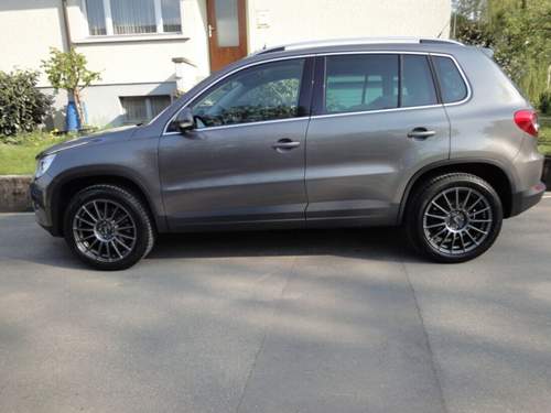

So die OZ Racing Superturismo LM in 8x18 Zoll mit ET35 sind montiert.
Reifen sind Pirelli Scorpion 235/50/18.
Die 8 Zoll breiten Felgen sind mit der ET35mm schön bündig an der Karrosse. Da die Reifen etwas "abgerundet" sind ist die Lauffläche noch schön abgedeckt.
Kldsc00863
Kldsc00865
Kldsc00866

Hallo!
Find ich sehr sehr schön..=D du hättest vielleicht sogar 245er montieren können, da hätte der Tiger ein bisschen mehr strammer ausgesehen..oder ging es nicht da sie sonst aus dem Radkasten geguckt hätten? Wieviel hast du denn für diese Kombi bezahlt (Reifen + Felgen komplett)??
