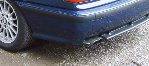

Ich hab zufällig ein 325i Auspuff rumliegen, inkl. original BMW Chromblenden. (war beim Kauf verbaut, hab aber auf M3 Auspuff umgeschweisst )
Es ist ungefähr dort abgeschnitten, wo man das Y-Stück einschweissen muss. Sound ist sehr dezent, minimal lauter als beim normalen 320i Auspuff.
Es schaut ungefähr so aus :HIER (altes Foto, auto schaut jetzt ganz anders aus )
Wenn du es haben willst kannst dich melden, aber mit ca. 15 euro Versand dazu, muss man mindestens rechnen
