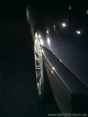

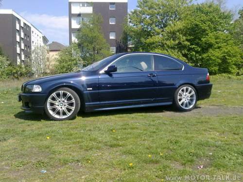

Ja, vier vordere Felgen hatte ich auch schon mal auf meiner Limousine. Das passt definitiv ohne Karosseriearbeiten weil die Räder "nur" 8J breit sind und eine hohe ET von 47mm haben. Kaufen kannst du die Räder bei BMW. Die Performance ist allerdings nicht so toll gewesen, kann allerdings auch daran gelegen haben, dass mein originales Fahrwerk nicht auf einen solch niedrigen Querschnitt der Reifen ausgelegt ist.
Zu deinem Cabrio: Coupe und Cabrio haben typischerweise weitere Radhäuser hinten als die Limousine und der Kombi. Allerdings sind die M3-Hinterachsfelgen mit 9,5J ganz schön breit und haben eine ziemlich geringe ET von 27mm. Ich bin mir nicht sicher ob das ohne Karosseriearbeiten passt. Es gibt ein paar E46-Fahrer die solche Felgen auf der Hinterachse fahren, die müsstest du mal ausfindig machen und drauf ansprechen, wegen "Blechbiegen"...

Nein, die vier 8J-M67-Räder hab ich vorletzten Sommer nur kurz gefahren und sind schon lange verkauft. Fand ich nicht sooo dolle...
