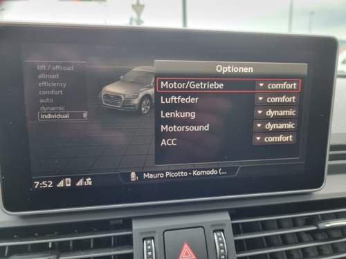

Hallo Zusammen,
ich habe einen Q5 FY 2018 3.0 TDI 210 kW (286 PS). Für diesen hatte ich mir die originale Auspuffanlage von einem SQ5 mit dem Aktuator für Außengeräusch (der der hinten im Auspuff sitzt) und dem Soundaktor vorne, sowie allen Steuergeräten besorgt. Alles ist original von Audi und ordnungsgemäß eingebaut und verdrahtet.
Jedoch weiß ich nicht wie ich die Aktuatoren freischalten kann.
VCDS gibt mir bei beiden Aktuatoren den Fehlercode "Falscher Fahrzeugtyp: U10D9 00 [009]"
Ich hatte online nur gelesen, dass man mithilfe von ODIS andere Firmware von anderen Fahrzeugen auf die Steuergeräte flashen kann. Aber das sollte doch auch anders machbar sein, da die Teile ja für den Q5 sind. Ich weiß auch nicht wie ich die Option für die Klappen etc im MMI freischalten kann.
Kann mir da jemand weiterhelfen?

Themenstarteram 30. Mai 2023 um 8:37
@Abtelungsleiter vielen Dank!
Ich habe bei Audi bei Drive Select auch Individual, weißt du wie ich das da freischalten kann, dass ich auch da an und abschalten kann?
Suche später codierungen aus.
Mittells drive select:
-individual zuordnen mit/ohne/stufe des soundaktors
-bei jedem motorstart ist soundaktor aktiv (gen2.5) unabhängig von drive select. Beim umschalten nach irgendwelche drive-mode, ist der abgeschaltet. Nur dynamic ist immer an. Mit individual modus weiss ich nicht, weil ich fahre immer die standards :)
VCDS:
Module 19 - CAN GATEWAY - Adaptation – 10
A9 structure borne sound;set to: CODED
Module 19 - CAN GATEWAY - Coding - 07
Byte 11 ; Bit 5 from 0 to 1
Diese Byte 11; bit 5 sollte MMI individual anpassung aktiviren.
da der Gateway schon installation codiert hat, ist CAN-Idle state (Busruhe) schon erledigt. Nach dem Byte 11 anpassung wird möglicherweise wieder Busruhe abwarten notwendig sein (ca 15 min nach dem motor-stopp); dann springt Individual anpassung mit dem Soundaktor auswahl.
Nun ist dann Flashing mit entriegelten FW notwendig. Bis das nicht erledigt ist, wird Falscher Fahrzeugtyp: U10D9 00 [009]" nicht behoben - sowie Funktion nicht aktiv sein.
LG, M
tztz
Themenstarteram 30. Mai 2023 um 17:23
@Abtelungsleiter die Codierung hat leider nicht funktioniert, habe auch Busruhe abgewartet, aber leider nichts im MMI.
